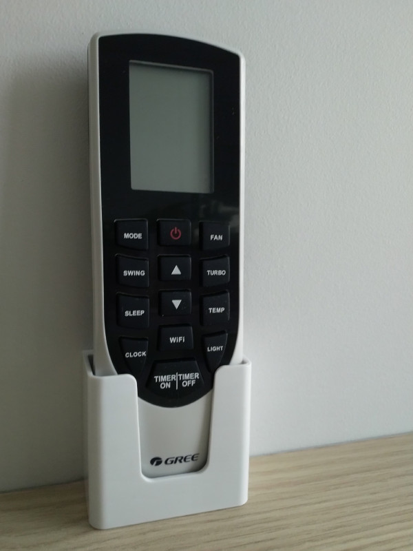

Pilot do sterowania jednostkami ściennymi
Pilot do sterowania jednostkami ściennymi.

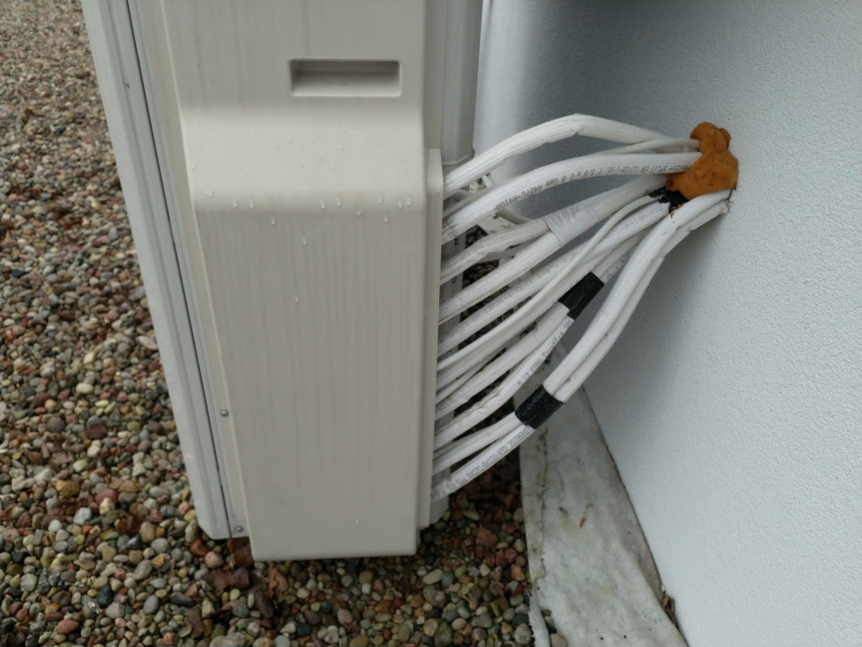

Przewody elektryczne i orurowanie jednostek zewnętrznych.
Instalacja klimatyzacyjna - rady i przestrogi:

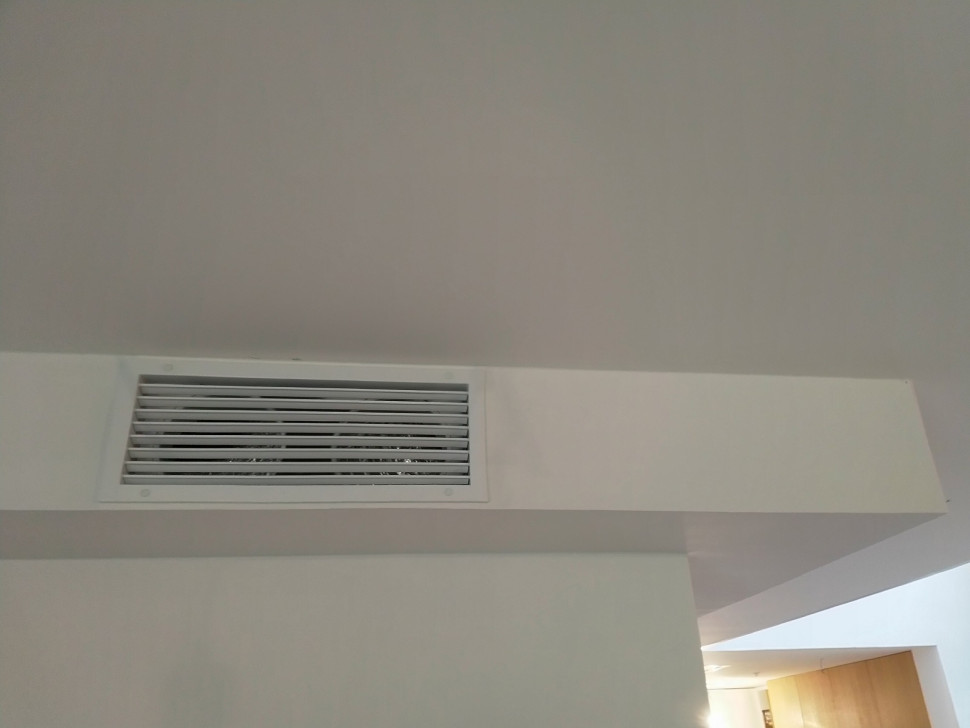

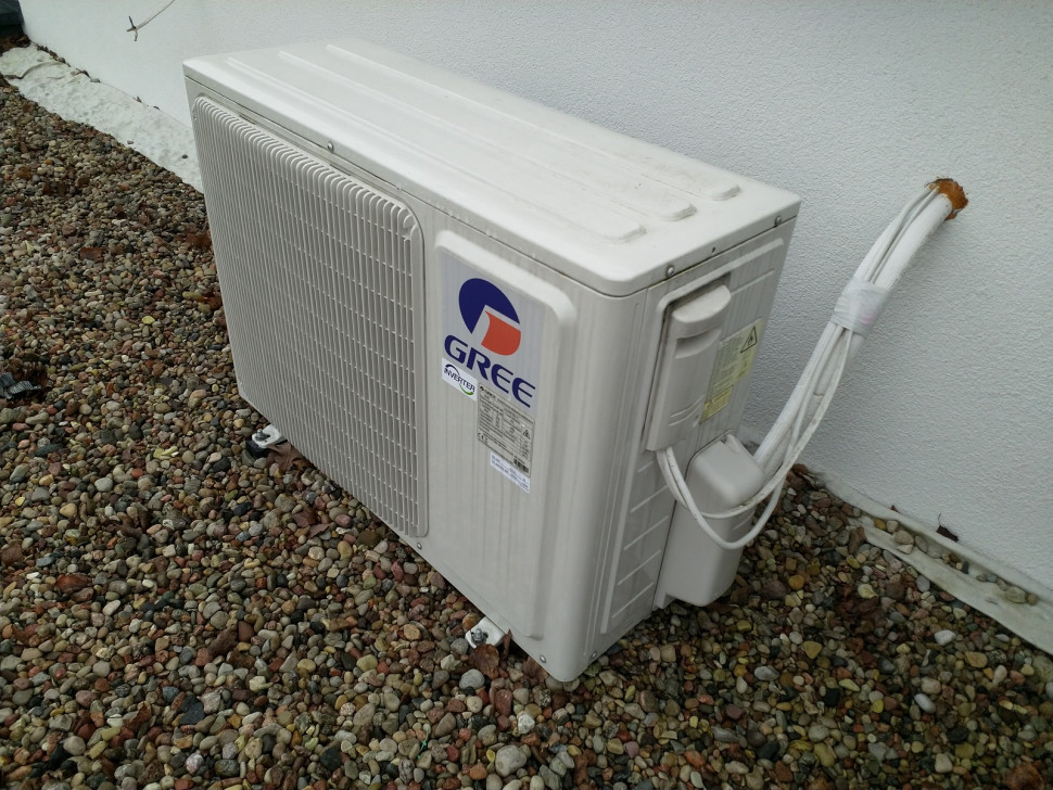

  • Montaż instalacji klimatyzacyjnej odbył się w dwóch etapach. W pierwszym, który nastąpił w fazie stanu surowego zamkniętego w 2019 r., elektryk rozprowadził okablowanie elektryczne (w tym również skierował przez ścianę zewnętrzną przewody do jednostek zewnętrznych), natomiast instalatorzy ułożyli w budynku specjalne rurki klimatyzacji. Pod stropem w spiżarni zamontowali płaską jednostkę kanałową oraz przewód nawiewny i wywiewny, a na ścianach spiżarni, graniczących ze strefą dzienną, zakończyli je dużymi kratownicami. W fazie wykańczania domu tynkarze zakryli rurki klimatyzacyjne tynkiem. Jednostkę kanałową zabudowali podwieszanym sufitem z płyt g-k, zapewniając dostęp do urządzenia przez szeroką rewizyjną maskownicę. W etapie drugim (tuż przed przeprowadzką, na etapie malowania), zamontowali obie jednostki zewnętrzne oraz 5 ściennych w pokojach. Te ostatnie ulokowali z dala od łóżek.
Kratka nawiewna instalacji z kanałową jednostką
Kratka nawiewna instalacji z kanałową jednostką.

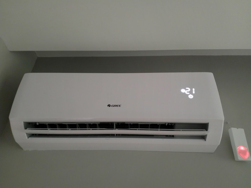

Jedna z pięciu ściennych jednostek wewnętrznych w układzie multisplit
Jedna z pięciu ściennych jednostek wewnętrznych w układzie multisplit.

  • Rok 2020 nie był miarodajny, jeśli chodzi o korzystanie z domowej klimatyzacji, ponieważ upalne dni były nieliczne. Jednak dało się zauważyć, że praca klimatyzatorów w małym stopniu zwiększała opłaty za prąd (tu potwierdziła się przewaga modeli energooszczędnych). Instalację multisplit włączałem niezbyt często i na krótko, używając pilota. Na przykład w małżeńskiej sypialni, przed snem, świetna okazała się funkcja turbo, czyli szybkiego schładzania powietrza - rzeczywiście już po pięciu minutach temperatura spadała do komfortowej. Z jednostki ściennej wydobywał się wtedy jednostajny szum, który nikomu nie przeszkadzał. Działającej jednostki kanałowej w ogóle nie słyszymy - tę cechę podkreślał instalator.
