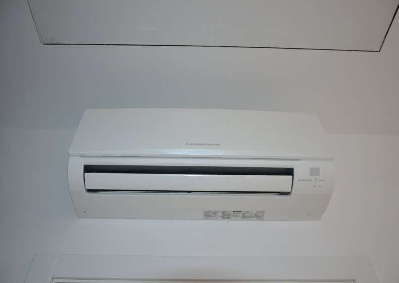

Klimatyzator
Prędkość i kierunek nadmuchu reguluje się pilotem.

Podczas dobierania urządzeń zdaliśmy się na rekomendację fachowca, zaznaczyliśmy tylko, żeby były dobrej jakości oraz żeby nie umieszczał modułów wewnętrznych blisko łóżek. Z hoteli wynieśliśmy doświadczenia, że zimny nadmuch na wypoczywającego lub śpiącego człowieka kończy się chorobą. Mając do wyboru układy typu split i multi split, poprosiliśmy o ten pierwszy, ponieważ nie różnił się ceną od drugiego, natomiast dawał większy komfort użytkowania - osobne splity są tak samo wydajne przy jednoczesnej pracy, a kiedy zepsuje się jedna z kilku jednostek zewnętrznych, pozostałe będą działać. W układach multi split "pada" od razu cała instalacja.

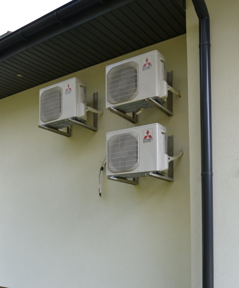

Jednostki zewnętrzne klimatyzatora
Trzy jednakowe jednostki zewnętrzne usytuowano na mało widocznej ścianie budynku. Przygotowano rurociąg i przewody elektryczne dla czwartej jednostki, której nie zamontowano w salonie.
Klimatyzacja na poddaszu - rady i przestrogi:
  • Nie obawialiśmy się, że kilka jednostek zewnętrznych popsuje wygląd elewacji. Zgrupowaliśmy je bowiem na bocznej północnej ścianie domu, którą rzadko oglądamy. Zakładanie klimatyzacji nie było dla nas uciążliwe - pracochłonny rurociąg powstał na etapie stanu surowego. Monter polecił nam nowoczesne japońskie urządzenia. Są oszczędne i rzeczywiście bardzo ciche, mają wiele przydatnych funkcji - chłodzenie, w tym oszczędne chłodzenie ECONO COOL, osuszanie, filtrowanie, ogrzewanie.
