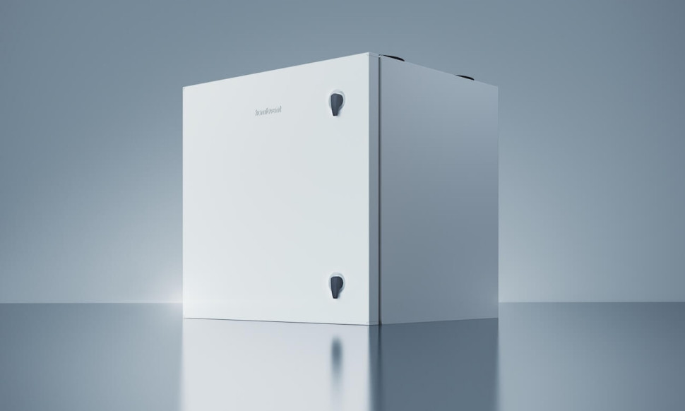

centrala wentylacyjna rekuperacja
Wydajność centrali wentylacyjnej w zupełności wystarcza, żeby zapewnić świeże powietrze. Jednak do schłodzenia domu jego ilość jest kilka razy zbyt mała (fot.
VENTIA)

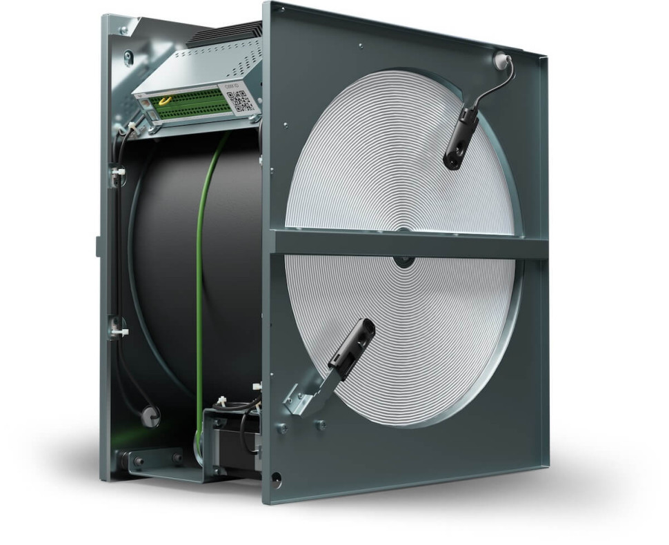

Czy rodzaj wymiennika ciepła w rekuperatorze ma znaczenie latem?
Odpowiedź na to pytanie nie jest jednoznaczna. Jest bowiem uzależniona od tego czy mamy też klimatyzację. W opcji, że jej nie mamy, rodzaj wymiennika ciepła nie ma większego znaczenia. Niezależnie czy nasz rekuperator będzie wyposażony w klasyczny wymiennik przeciwprądowy, przeciwprądowy entalpiczny, obrotowy czy obrotowy II generacji sorpcyjny-entalpiczny, nie będzie miało to znaczącego wpływu na nasz komfort.  Dopiero jeśli dodamy klimatyzację zacznie mieć to znaczenie. Każdy z wymienników będzie odzyskiwał chłód, który dostarczy nam klimatyzacja i będzie go przekazywał z powietrza usuwanego z domu do nawiewanego.
wymiennik obrotowy II gen sorpcyjny-entalpiczny
Rodzaj wymiennika w centrali wentylacyjnej może mieć wpływ na wilgotność powietrza wewnętrznego, a to wpływa na odczucie temperatury (fot. KOMFOVENT)
Przykładowo, w domu mamy 25°C. Na zewnątrz 33°C. Dzięki odzyskowi chłodu powietrze nawiewane będzie miało nie 33 lecz 29°C. Nadal dużo, ale jednak zyskaliśmy już na tym kilka stopni, więc komfort termiczny w pomieszczeniach bez klimatyzacji już się nieco poprawi. W zależności teraz od
tego jaki rodzaj wymiennika mamy, będzie on wpływał lub nie na wilgotność w domu. Mając urządzenie z klasycznym przeciwprądowym lub obrotowym wymiennikiem ciepła wilgotność względna nawiewanego powietrza będzie tą panującą na zewnątrz. Z kolei rekuperator wyposażony w wymiennik entalpiczny lub obrotowy II generacji sorpcyjny-entalpiczny będzie pasywnie osuszał nawiewane powietrze, do poziomu powietrza wewnątrz domu. To ważne ponieważ dużą część energii klimatyzacja, zanim schłodzi powietrze zużywa na jego osuszenie. Efektem tego są skropliny, które rurką są usuwane na zewnątrz budynku.
