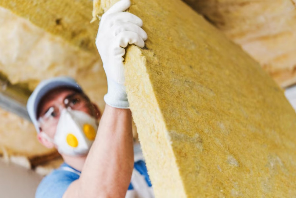

Kiedy nie opłaca się instalować pompy ciepła?
Pompy ciepła sprawdzają się najlepiej w dobrze ocieplonych budynkach z niskotemperaturowym ogrzewaniem podłogowym. W budownictwie starszego typu - w niezbyt dobrze ocieplonych domach z tradycyjnymi grzejnikami do samego montażu pompy ciepła doliczyć należy jeszcze termomodernizację budynku. Jednak tak jak wspominaliśmy wyżej - nowa edycja programu "Czyste Powietrze" pozwala uzyskać dofinansowanie nie tylko na wymianę nieefektywnego źródła ciepła, ale również prace w zakresie:
  • modernizacji instalacji grzewczej,
  • ocieplenia budynku,
  • wymiany stolarki okiennej i drzwiowej,
  • montażu wentylacji mechanicznej z odzyskiem ciepła (rekuperacji),
  • a także montażu instalacji fotowoltaicznej, która może zasilać pompę ciepła. W ten sposób inwestycja w pompę ciepła może stać się opłacalna dla znacznie szerszej grupy inwestorów.

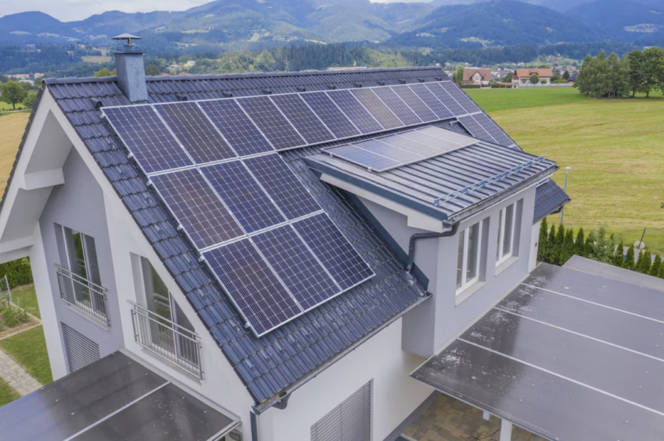

Fotowoltaika do pompy ciepła
Montaż instalacji fotowoltaicznej do pompy ciepła nie jest obowiązkowy, jednak połączenie tych dwóch technologii pozwala optymalnie z nich korzystać. Zasilanie pompy ciepła "własnym" prądem z przydomowej fotowoltaiki jest bardzo opłacalne, ponieważ w ten sposób w znacznym stopniu jest ona zasilana bezkosztowo. Pompa działa głównie w dzień - gdy panele produkują prąd. Jest on wówczas zużywany na bieżąco, a nie odsyłany do sieci, co w systemie net-billing jest nieekonomiczne, ponieważ prąd trzeba kupić znacznie drożej, niż odsprzedaje się go do sieci. Co prawda autokonsumpcja jest możliwa w miesiące, gdy dzień jest długi, jednak zestaw: pompa ciepła + panele fotowoltaiczne wciąż pozwala maksymalnie obniżyć rachunki za prąd, a przy tym jest zeroemisyjny, co istotne dla tych, którym zależy na ekologii.

Aby uzyskać maksymalna efektywność pompy - dom musi być dobrze ocieplony. To proste - im mniejsze straty ciepła, tym mniejszą pracę musi wykonać pompa (i tym mniej energii pobrać). Pompa ciepła najlepiej sprawdzi się w nowych domach wybudowanych już w standardzie WT2021 lub w domach pasywnych. W starszych budynkach przed montażem pompy ciepła zwykle trzeba wymienić stolarkę i ocieplić ściany i dach, ponieważ na tych elementach tracą one najwięcej ciepła.

Idealnie jest, gdy dom posiada instalację fotowoltaiczną. Jeśli nie została wcześniej zamontowana - warto jest zainwestować w nią przy okazji instalacji pompy. Jeśli już jest - przy montażu pompy warto jest ją rozbudować. Jeśli budynek nie posiada fotowoltaiki - dobrze jest korzystać z tanich nocnych taryf, o ile jest w nim bufor lub zasobnik CWU, który pomaga utrzymać stabilną pracę pompy.
