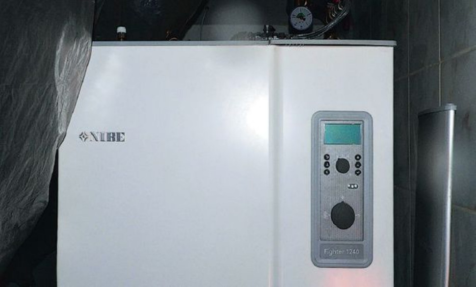

Firma ARKA zaproponowała pompę Fighter 1240 produkowaną przez NIBE, której moc grzewcza wynosi 6,43 kW, a moc chłodnicza 5,14 kW, COP 5.
Produkt ten jest urządzeniem kompaktowym z wbudowanym wymiennikiem płaszczowym przygotowującym ciepłą wodę użytkową. Dodatkowo zamontowano w nim także moduł grzałki o trzech stopniach mocy (3-6-9 kW), który może być wykorzystywany podczas zwiększonego zapotrzebowania na wodę lub do tzw. przegrzewu antybakteryjnego c.w.u. Pompa ciepła ustawiona jest w niewielkim (3 m2) pomieszczeniu znajdującym się w tylnej części garażu.
Pompa ciepła
