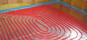

– Z pompą ciepła najlepiej współpracuje ogrzewanie podłogowe, ponieważ znajduje się w nim większa ilość czynnika grzewczego niż w tradycyjnej instalacji grzejnikowej i jastrych ma dużą pojemność cieplną – stwierdza Waldemar Strześnicki.
– Pozwala to na łatwiejsze utrzymywanie temperatury przez taki układ. Grzejniki zachowują się natomiast inaczej, bardzo szybko się nagrzewają, ale również bardzo szybko stygną. Dlatego też w przypadku modernizacji ogrzewania, kiedy inwestor nie decyduje się na prucie posadzek i zakładanie podłogówki, aby zwiększyć pojemność wodną, a wraz z tym pojemność cieplną – stosuje się zbiorniki buforowe. Dzięki nim można zachować stabilność temperatury, a tym samym wyeliminować niekorzystne zjawisko częstego włączania się i wyłączania pompy ciepła.
Pompy ciepła najlepiej współpracują z ogrzewaniem podłogowym Współpraca ze zwykłymi grzejnikami płytowymi jest również możliwa
Pompy ciepła najlepiej współpracują z ogrzewaniem podłogowym, ponieważ ma ono większą bezwładność cieplną i niską temperaturę pracy. Współpraca ze zwykłymi grzejnikami płytowymi jest również możliwa, ale wymaga zastosowania w układzie grzewczym tzw. zbiornika buforowego i wyższej temperatury wody w instalacji grzewczej
