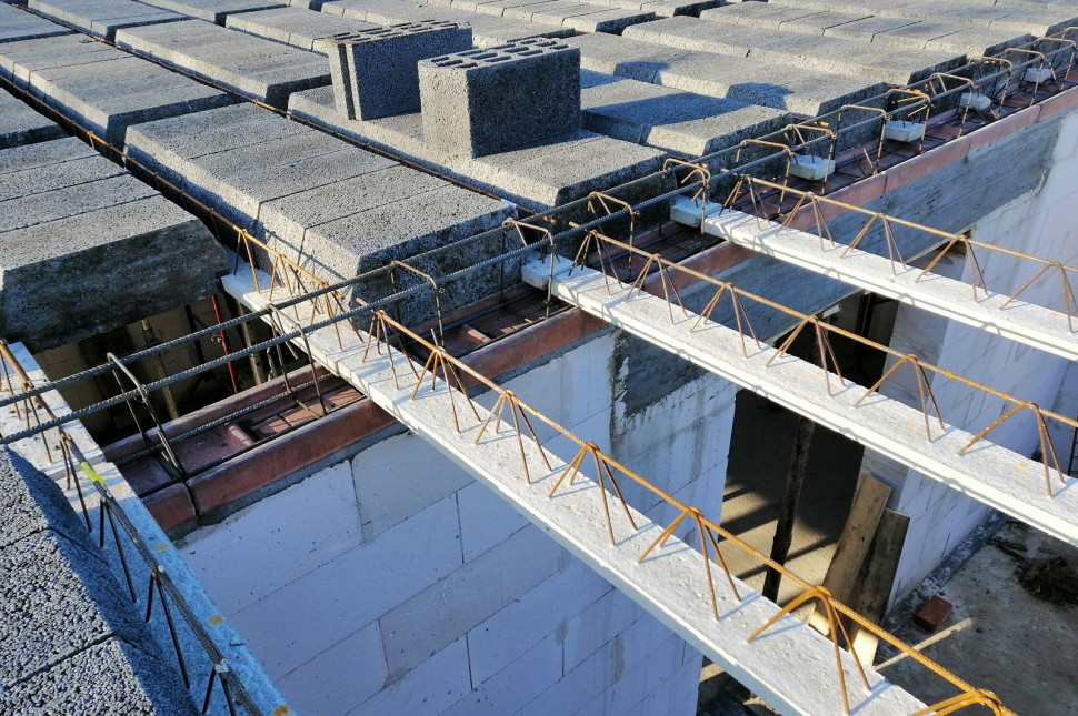

Mankamentem ścian jednowarstwowych jest częsty problem z występowaniem mostków termicznych. Powstają one tam, gdzie materiał ścienny - ze względów konstrukcyjnych - zastępowany jest betonem (w nadprożach, wieńcu stropowym). Eliminuje się je, stosując rozwiązania systemowe, takie jak prefabrykowane nadproża czy docieplane kształtki wieńcowe.

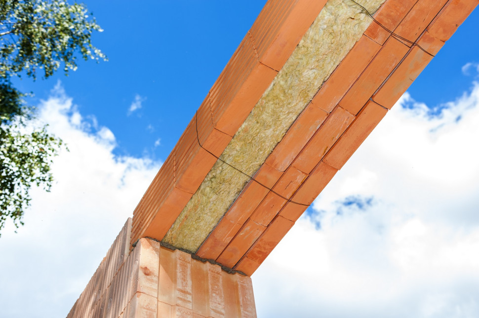

Dlatego warto skorzystać z rozwiązań systemowych, czyli różnych pasujących do siebie elementów pochodzących od jednego producenta. Mowa przede wszystkim o prefabrykowanych nadprożach i specjalnych kształtkach wieńcowych, które są dopasowane wymiarami do podstawowych bloczków i pustaków. Użycie ocieplonych elementów gwarantuje, że budynek będzie wykonany zgodnie ze standardami dotyczącymi ochrony termicznej i akustycznej, a także pozwoli uniknąć wielu błędów wykonawczych.
Największym mankamentem technologii jednowarstwowej jest ryzyko powstawania mostków cieplnych. Aby temu zapobiec, warto stosować rozwiązania systemowe, jak ocieplone nadproża (fot. po lewej: Wienerberger) czy kształtki wieńcowe (fot. z prawej: Solbet).
System budowlany usprawnia też prace budowlane. Poza wymienionymi elementami, producenci oferują też chemię budowlaną, mniej typowe pustaki (np. połówkowe, co umożliwia wzniesienie ścian bez kłopotliwego docinania), a nawet całe systemy stropowe. Wszystkie elementy są do siebie dopasowane pod względem właściwości technicznych. Prace ułatwiają szczegółowe instrukcje dostarczane przez producenta systemu.
