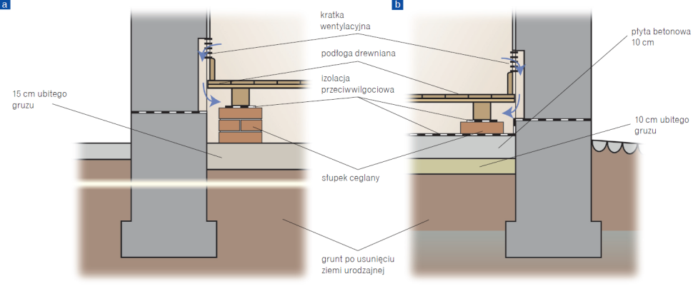

Schemat wykonania: Podłoga drewniana na legarach: (a) na gruntach suchych; (b) na gruntach wilgotnych
Jeśli grunt był wilgotny, albo usunięto starą zagrzybioną podłogę i obawiano się, że podłoże może zawierać zarodniki grzybów, układ warstw był nieco inny.
Układ warstw podłogi, gdy podłoże może zawierać zarodniki grzybów:
  • 10 cm ubitego gruzu;
  • 10-15 cm betonu;
  • izolacja z papy, cementu z dodatkami uszczelniającymi lub warstwa asfaltu;
  • podkładki z cegieł;
  • legary;
  • deski podłogowe.

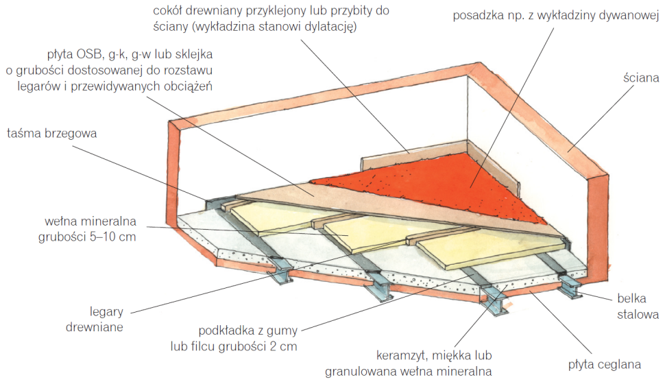

Strop na belkach stalowych - schemat wykonania
Strop na belkach stalowych można wyciszyć, dodając podkładki pomiędzy belkami i legarami oraz wypełniając pustą przestrzeń pomiędzy legarami wełną mineralną. Obciążenie stropu wzrośnie bardzo nieznacznie
