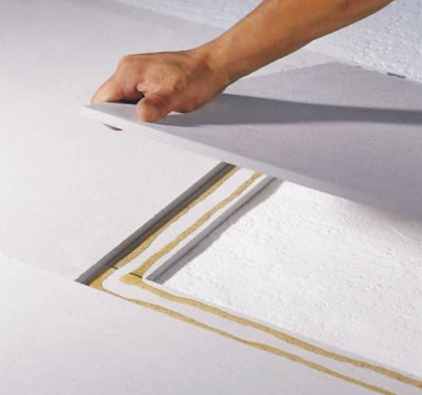

Płyty tzw. suchego jastrychu
Płyty tzw. suchego jastrychu to bardzo dobre rozwiązanie w czasie remontu, bo eliminujemy prace mokre i związane z nimi długie przerwy technologiczne (fot. Knauf)

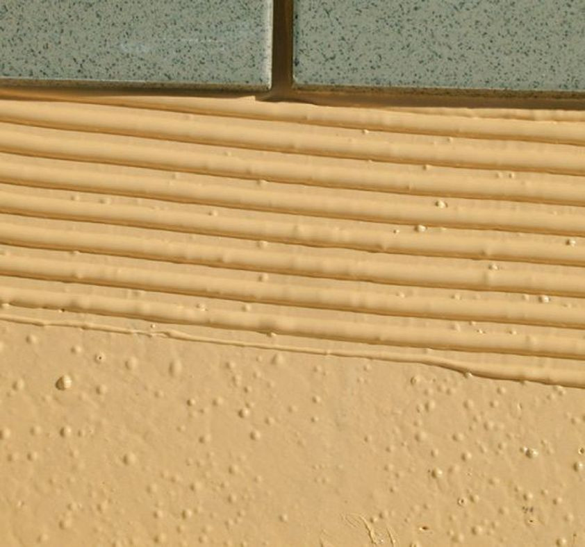

Specjalny klej pod płytki ceramiczne
Płytki ceramiczne wymagają najbardziej stabilnego podkładu, bo inaczej będą się odspajać i pękać. Specjalny klej może być równocześnie izolacją przeciwwilgociową (fot. Sika)

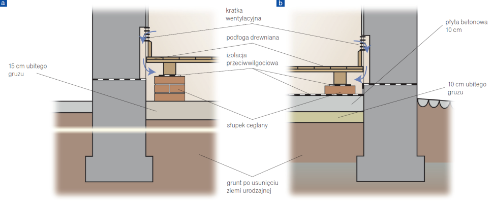

Stare podłogi drewniane, układane na legarach, zwykle były wentylowane - powietrze dostawało się pod podłogę albo przez kratki wentylacyjne w ścianie fundamentowej albo umieszczone wewnątrz pomieszczenia, tuż powyżej listwy przypodłogowej. Bywa, że przestrzeń podpodłogowa łączy się przy tym z kominem wentylacyjnym w pomieszczeniu, co usprawnia wymianę powietrza. Musimy uważać, by przy remoncie nie zablokować tych otworów wentylacyjnych, bo ich niedrożność grozi wzrostem wilgotności i gniciem podłogi.
Podłoga drewniana na legarach: (a) na gruntach suchych; (b) na gruntach wilgotnych - schemat wykonania
