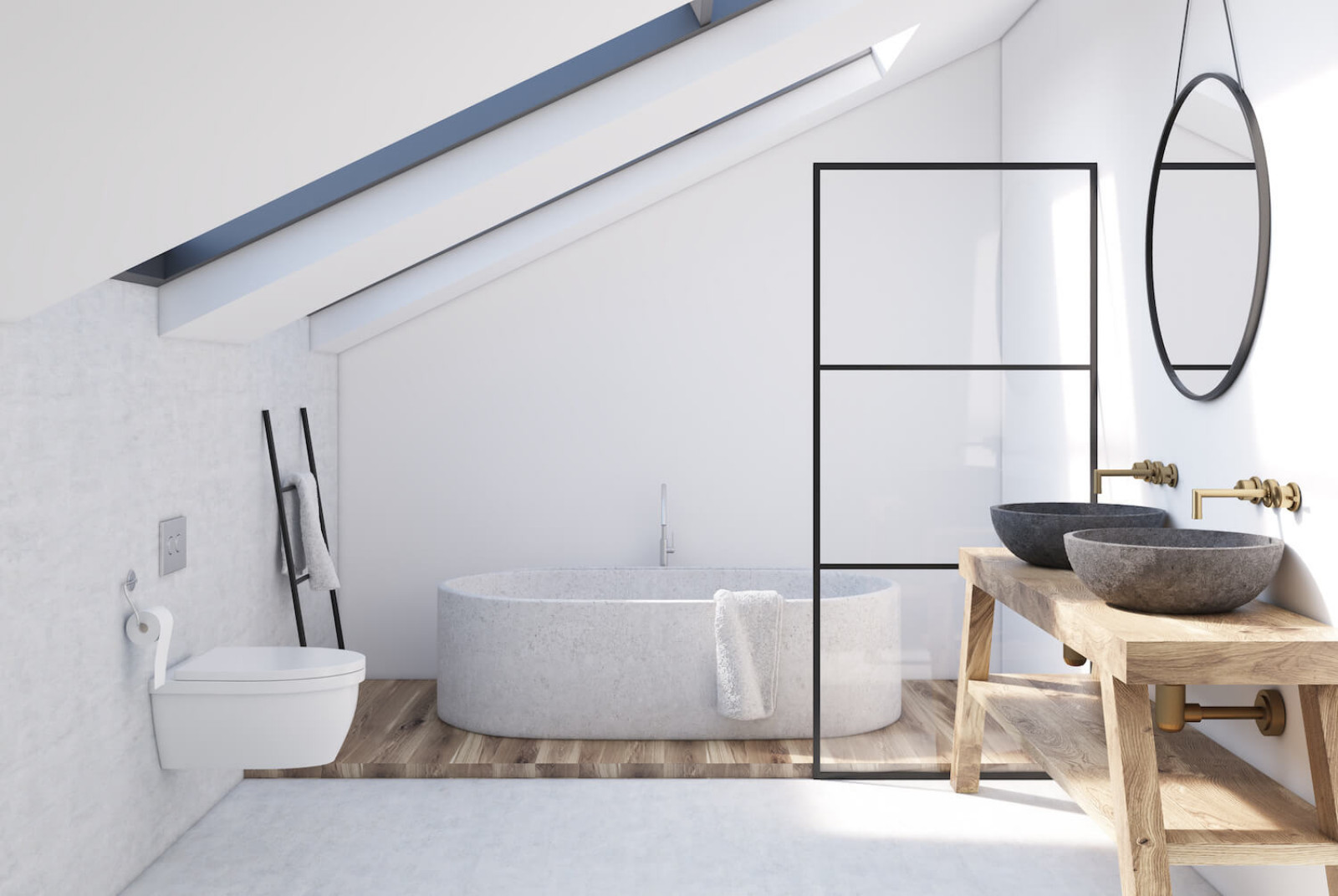

wanna w łazience na poddaszu
Urządzając łazienkę na poddaszu trzeba zapewnić wygodny dostęp do sanitariatów, a skośny dach może go ograniczać. Dlatego ważny jest dobry projekt, fot. Adobe Stock

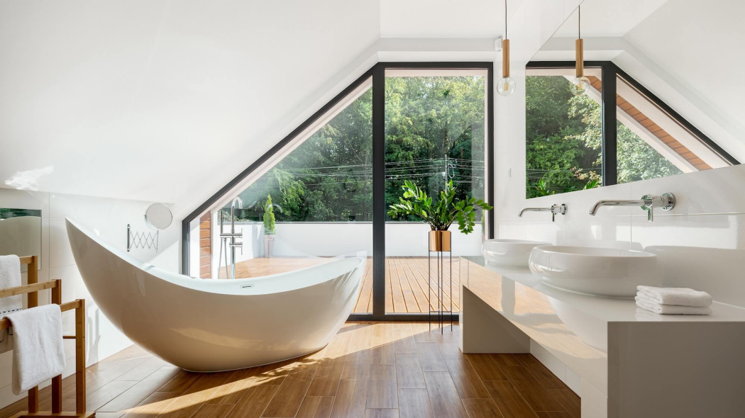

Jeśli skos jest nisko i kąt nachylenia jest ostry, możesz zamontować nowoczesną wannę wolnostojącą i odsunąć ją od ściany, umieszczając stojącą baterię wannową i stoliczek lub półkę na kosmetyki w wolnym miejscu pomiędzy ścianą ze skosem a wanną. W drugim wariancie - wzdłuż ściany pozbawionej skosów - możesz wybrać jednoosobową wannę o długości od 150 cm lub dwuosobową do 190 cm. Minimalna przestrzeń przed wanną powinna wynosić 60-70 cm.

Wolne miejsce przed sanitariatami to jeszcze nie wszystko, ponieważ na poddaszu najważniejsza jest wysokość sufitu. Przyjmuje się, że jeśli wysokość ścianki kolankowej wynosi 100 cm, można ustawić pod nią kompakt WC, bidet i pralkę ładowaną od przodu. Chcąc zamontować miskę ustępową na stelażu podtynkowym, ścianka kolankowa powinna mieć wysokość minimum 130 cm. Szafkę z umywalką najlepiej umieścić pod ścianą bez skosu, aby móc zawiesić nad nią lustro, standardowo umywalkę montuje się na wysokości od 85 cm do 95 cm.

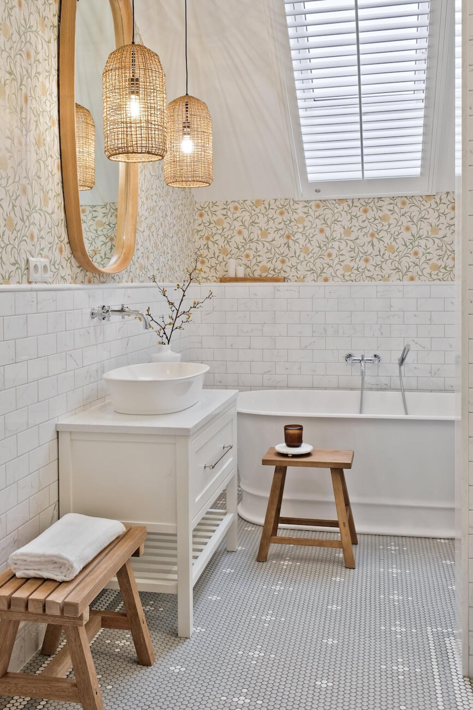

Nowoczesna łazienka na poddaszu oznacza nie tylko funkcjonalność, ale także reprezentacyjny charakter pomieszczenia. Każdy szczegół powinien zostać przemyślany, aby wystrój był spójny i harmonijny. Jasne kolory, w tym biel, nigdy nie wychodzą z mody, a przełamanie monochromatyzmu uzyskasz dodatkami i dekorami o wzorze drewna, kamienia lub betonu. Przeglądając inspiracje nowoczesnych projektów łazienek na poddaszu, modny jest wzór marmuru na wielkoformatowych płytkach. Sprawdzą się też niewielkie płytki w kształcie tradycyjnych cegiełek. Płytki podłogowe mogą być kontynuacją jasnych barw lub stanowić interesujący kontrast. Dzieląc łazienkę na strefy, warto wykorzystać szklane ścianki, które nie zamykają przestrzeni i przepuszczają światło. Eleganckim dopełnieniem stylu łazienki na poddaszu jest chromowana, złota lub czarna armatura.
łazienka na poddaszu przytulna aranżacja
Przytulna łazienka na poddaszu w stylu country house. Szaro-biała mozaika Candy Raw Decor na podłodze tworzy unikalny i subtelny wzór. Wnętrze to emanuje spokojem i przytulnością, zapraszając do relaksu w otoczeniu naturalnych materiałów i delikatnych barw. To idealne miejsce, aby odetchnąć od zgiełku dnia codziennego, fot. RAW DECOR
