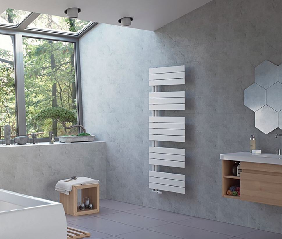

Dekoracyjny grzejnik łazienkowy
Dekoracyjne grzejniki łazienkowe, podobnie jak tradycyjne, powinny być dopasowane do wielkości pomieszczenia i zabezpieczone antykorozyjnie. (fot. Alplast)

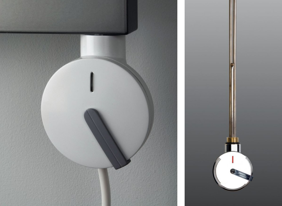

Czy przydatny jest grzejnik łazienkowy z grzałką elektryczną?
Tak. To bardzo popularny wariant wyposażenia, bo przydaje się przede wszystkim w wiosennych oraz jesiennych okresach przejściowych, gdy instalacja c.o. nie jest jeszcze uruchomiona. Grzałka, czyli cienki element grzejny długości około 50 cm, nie w każdym grzejniku może być zamontowana - wcześniej trzeba sprawdzić model lub zajrzeć do karty katalogowej, bo grzałka i grzejnik to dwa osobne elementy, często pochodzące od dwóch różnych producentów. Najczęściej producenci rekomendują wybrane grzałki do konkretnych modeli. Grzałkę umieszcza się w środku grzejnika, najlepiej prostopadle do rurek (wyjątek stanowią niewielkie grzejniki z rurkami usytuowanymi pionowo). Jest kilka możliwości montażu, np. za pomocą trójnika (zakłada się go na rurze, którą woda powraca do instalacji, do drugiego króćca podłącza zawór termostatyczny), bezpośrednio do króćca po jednej stronie albo centralnie do osi.
Grzałka elektryczna na grzejniku łazienkowym
Bardzo popularnym rozwiązaniem są grzejniki wyposażone w dodatkową grzałkę elektryczną - sprawdzą się w sezonie przejściowym, gdy instalacja centralnego ogrzewania nie jest jeszcze uruchomiona. (fot. Enix)
Każda grzałka ma konkretną moc, trochę mniejsza od mocy grzejnika. Aby działała poprawnie, trzeba przestrzegać ważnej zasady - podgrzana woda nie powinna trafiać do instalacji, dlatego zawór po stronie dopływu powinien być zamknięty (głowica termostatyczna ustawiona na najniższą temperaturę), ale otwarty zawór odcinający (w innym przypadku podgrzana woda, która zwiększa objętość, mogłaby uszkodzić grzejnik). Sprzęt z grzałką, ze względów bezpieczeństwa, nie powinien znajdować się bezpośrednio nad wanną lub prysznicem. Musi natomiast być podłączony do gniazda zasilającego. Może być wyposażony w praktyczny wyłącznik czasowy: kiedy tylko wysuszy się ręcznik, np. po dwóch godzinach, urządzenie samo się wyłączy.
