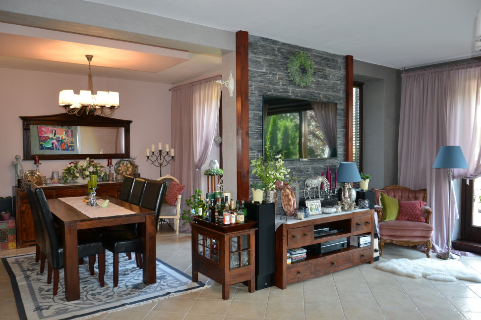

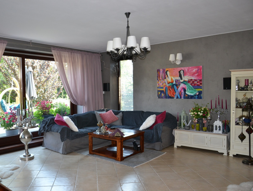

Decyzja: Pasjonuję się wnętrzarstwem, sama robię okolicznościowe ozdoby. Ponieważ w strefie dziennej zaplanowałam kolorowe obrazy i bibeloty, do ich wyeksponowania i uspokojenia kompozycji potrzebowałam neutralnego szarego tła. Zdecydowałam się na beton dekoracyjny, którym wykończyłam trzy najczęściej oglądane ściany. W nawiązaniu do szarości, fragment z telewizorem przykryłam okładziną imitującą granit.
Chciałam w jakiś ciekawy sposób zaaranżować i optycznie wydzielić kącik przy kominku, więc wokół wkładu i na granicy z kuchnią postawiłam ścianę ze stuletniej cegły rozbiórkowej. Zależało mi na użyciu materiału, który zakumuluje ciepło od kominka, a taka cegła robi to rewelacyjnie. W jadalni, łączącej się z salonem, zastosowałam farbę lateksową w kolorze pudrowego różu. Pasuje ona do koloru cegły i przekornie przełamuje szarość i chropowatość betonu.
Ściana wykończona betonem dekoracyjnym
Trzy ściany wykończono betonem dekoracyjnym.
Wykonanie: Najpierw surowy tynk tradycyjny robotnicy pomalowali farbą gruntującą. Gdy wyschła, przy pomocy pacy ze stali nierdzewnej nakładali cienką warstwę masy imitującej beton i wygładzali. Do przytwierdzenia elementów imitujących granit zastosowali klej montażowy.
Starą cegłę rozbiórkową sprowadziłam z Łodzi, natomiast żelazne okienko z kamiennej obory - z rodzinnych stron męża. Jedną część ściany postawił zdun, drugą murarze. Wszyscy pracowali sposobem tradycyjnym, używając zaprawy cementowo-wapiennej i kielni. Okno murarze oprawili w części graniczącej z kuchnią, więc pozostał prześwit między pomieszczeniami.
Celowo nie zaimpregnowali wysłużonych cegieł specjalistycznym preparatem, ponieważ podoba mi się ich pokiereszowana faktura i stare wapienne wykwity. Sama pomalowałam jadalnię farbą lateksową. Położyłam wałkiem 2 warstwy. Emulsja dobrze kryła i dawała się rozprowadzać.
Okładzina imitującą granit na ścianie
Fragment trzeciej przykryto okładziną imitującą granit. W jadalni – farba lateksowa.
