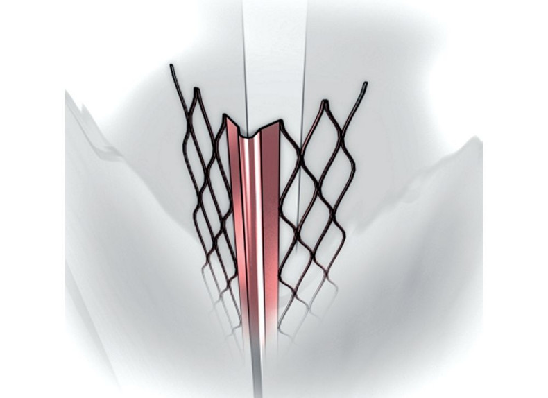

7) Brak profili krawędziowych
We wszelkie wypukłe załamania płaszczyzny ściany (wokół okien, drzwi, w narożnikach) powinny być wstawione profile krawędziowe, dostosowane do rodzaju tynku. Umożliwiają one uzyskanie równych krawędzi i ułatwiają ich wykończenie. Zwiększają też odporność na uszkodzenia, na które narażone są zwłaszcza narożniki przy drzwiach i w korytarzach.
