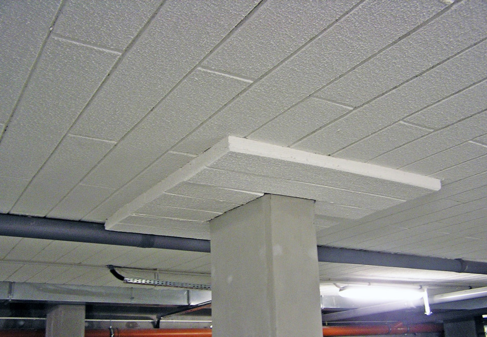

Strop pomiędzy garażem i pokojami mieszkalnymi
Strop pomiędzy garażem i pokojami mieszkalnymi powinien mieć dobrą izolacyjność. Najlepiej ułożyć niepalny materiał izolacyjny od chłodniejszej strony - na suficie garażu. (fot. Paroc)

Bardzo często po jakimś czasie i tak decydujemy się na docieplenie, przyklejenie izolacji do sufitu garażu, bo w sypialni nad nim jest zbyt zimno. Co, trzeba przyznać, jest działaniem bardziej racjonalnym, niż ciągłe dogrzewanie garażu. Jednak byłoby znacznie łatwiej, gdyby odpowiednią izolację przewidziano i wykonano już na etapie wznoszenia domu. Później przeszkadzają w tym prowadnice bramy, rury itp. A i samo zmniejszenie wysokości garażu może być problemem.
