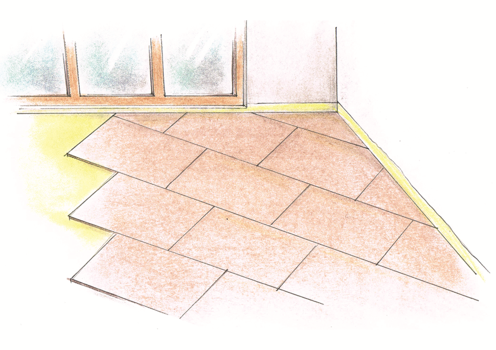

Rysunek: Podkład z płyt układa się pod skosem względem paneli
Podkład z płyt układa się pod skosem względem paneli. Dzięki temu miejsca łączeń elementów w obu warstwach się nie pokrywają.

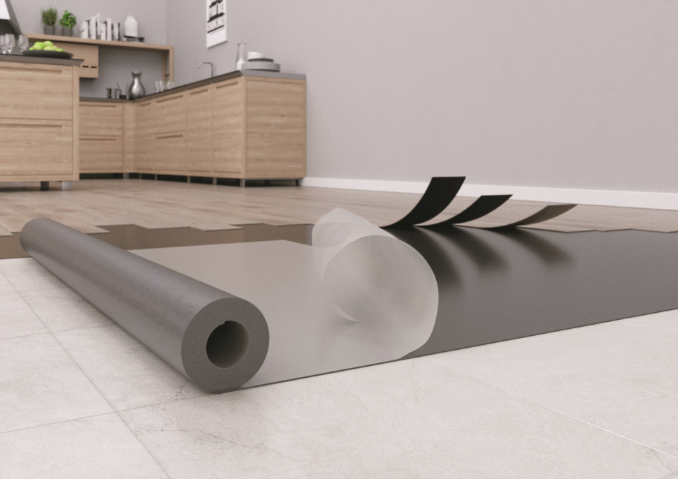

Nowoczesny podkład pod panele laminowane czy drewniane, który wintensywnie użytkowanych pomieszczeniach zwiększa trwałość posadzki
Nowoczesny podkład pod panele laminowane czy drewniane, który wintensywnie użytkowanych pomieszczeniach zwiększa trwałość posadzki. (fot. Decora (Arbiton))

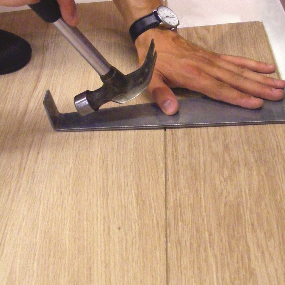

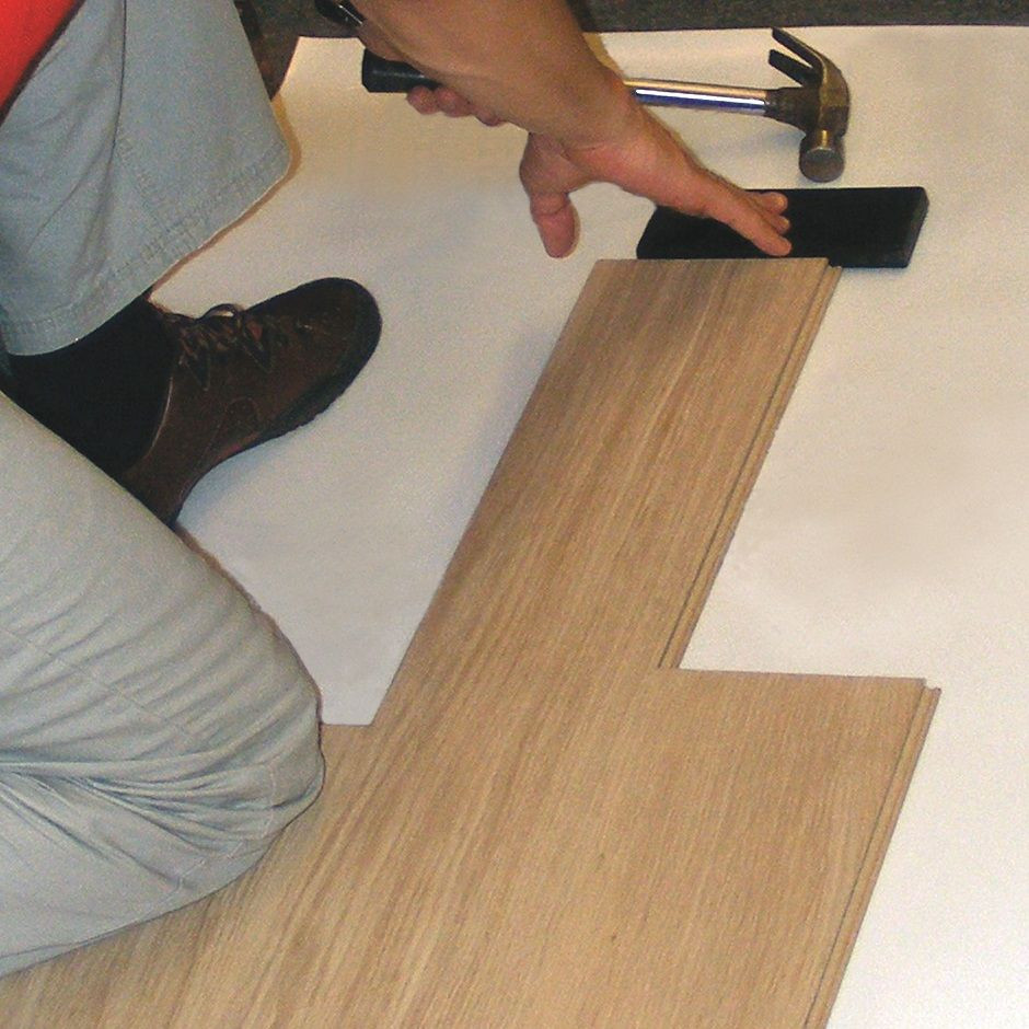

Najczęściej montowane są jako tzw. posadzka pływająca, czyli nie przyklejana do podłoża. Elementy zwykle łączy się ze sobą bezklejowo - na pióro i wpust lub na zatrzask (tzw. clicksystem), co zapobiega ich przesuwaniu się. Po demontażu można je ponownie wykorzystać. Bezproblemowa jest też wymiana uszkodzonej deski. Coraz rzadziej oferowane są produkty przeznaczone do łączenia na klej. Szczegółowy sposób montażu powinien być zamieszczony w dołączonej instrukcji.
Panele należy układać prostopadle do ściany z oknem. Dzięki temu linie styku pomiędzy nimi nie będą się rzucać w oczy. Ostatni w rzędzie w razie potrzeby się przycina, ale nie może być on węższy niż 5 cm. W takiej sytuacji należy odpowiednio zwęzić pierwszy. Przed rozpoczęciem prac trzeba więc zmierzyć pomieszczenie i szerokość pojedynczej deski. Przy skomplikowanym kształcie wnętrza powstaje więcej odpadów, z uwagi na konieczność wykonywania docinek. Musimy zatem kupić 5-10% więcej materiału, niż wynika z obliczeń.
Pamiętajmy, że deski warstwowe rozpakowane z folii powinny leżakować (sezonować się) co najmniej 2 dni w pomieszczeniu docelowym. Zapewnia to wyrównanie ich wilgotności i temperatury z warunkami panującymi we wnętrzu. Nie wiadomo bowiem, gdzie były magazynowane.
Podczas montażu, poszczególne panele należy dobijać młotkiem i dobijakiem. Elementy końcowe zaś dociągać łyżką stolarską. (fot. Komfort)

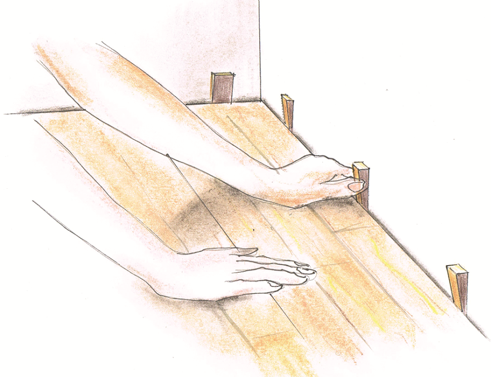

Dylatacja
Bardzo istotne jest zachowanie szczeliny dylatacyjnej (o szerokości do 10 mm) pomiędzy posadzką i ścianą. Panele mogą się bowiem nieznacznie rozszerzać i kurczyć pod wpływem zmian wilgotności i temperatury. Odstęp tworzy się poprzez rozmieszczenie klinów dystansowych co ok. 1 m na całym obwodzie podłogi. Po zamontowaniu desek, kliny należy usunąć, a następnie zamocować do ściany (nie do podłogi) przypodłogowe listwy wykończeniowe, które zamaskują szczelinę.
Rysunek: Za pomocą klinów dystansowych uzyskuje się szczelinę dylatacyjną na obwodzie posadzki
Za pomocą klinów dystansowych uzyskuje się szczelinę dylatacyjną na obwodzie posadzki.
