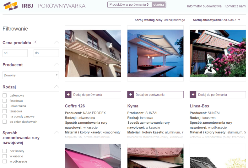

  • Ile kosztują markizy? Zobacz redakcyjne porównanie

Redakcyjne porównanie 7 modeli markiz

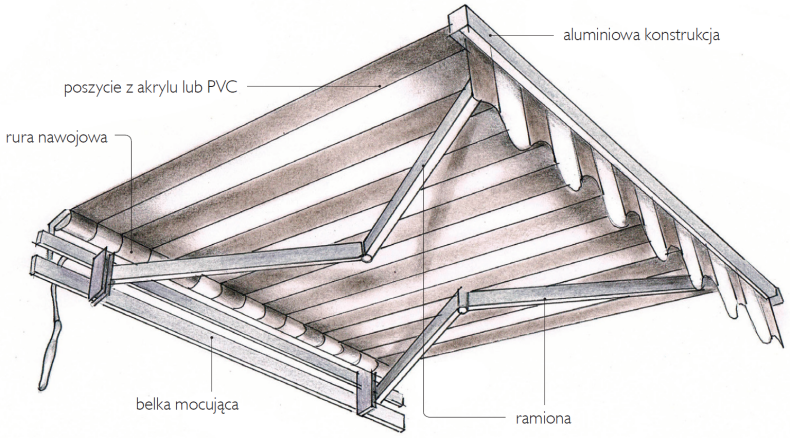

Markiza składa się z poszycia, wysięgnika i rury nawojowej, która może być ukryta w kasecie.
BUDOWA MARKIZ
Typowa markiza wykonana jest kilku elementów. Najważniejszym jest akrylowe lub poliestrowe poszycie. Materiał może być zaimpregnowany lub pokryty folią, dzięki czemu jest odporny na płowienie i podmuchy wiatru, a także zatrzymuje wodę i - co najważniejsze - promienie słoneczne.
W sprzedaży są markizy z materiału samooczyszczającego się pod wpływem deszczu. W takim przypadku odpada problem z myciem osłony (zazwyczaj robi się to myjką ciśnieniową lub wężem ogrodowym).
Tkanina jest rozpięta na wysięgniku i na rurze nawojowej, która jest połączona z mechanizmem sterującym pracą markizy. Po zwinięciu materiał może być odsłonięty (markiza bez kasety), ukryty w tzw. półkasecie bądź całkowicie schowany w pełnej kasecie aluminiowej, co zapewnia tkaninie najlepszą ochronę przed niekorzystnymi warunkami atmosferycznymi.
