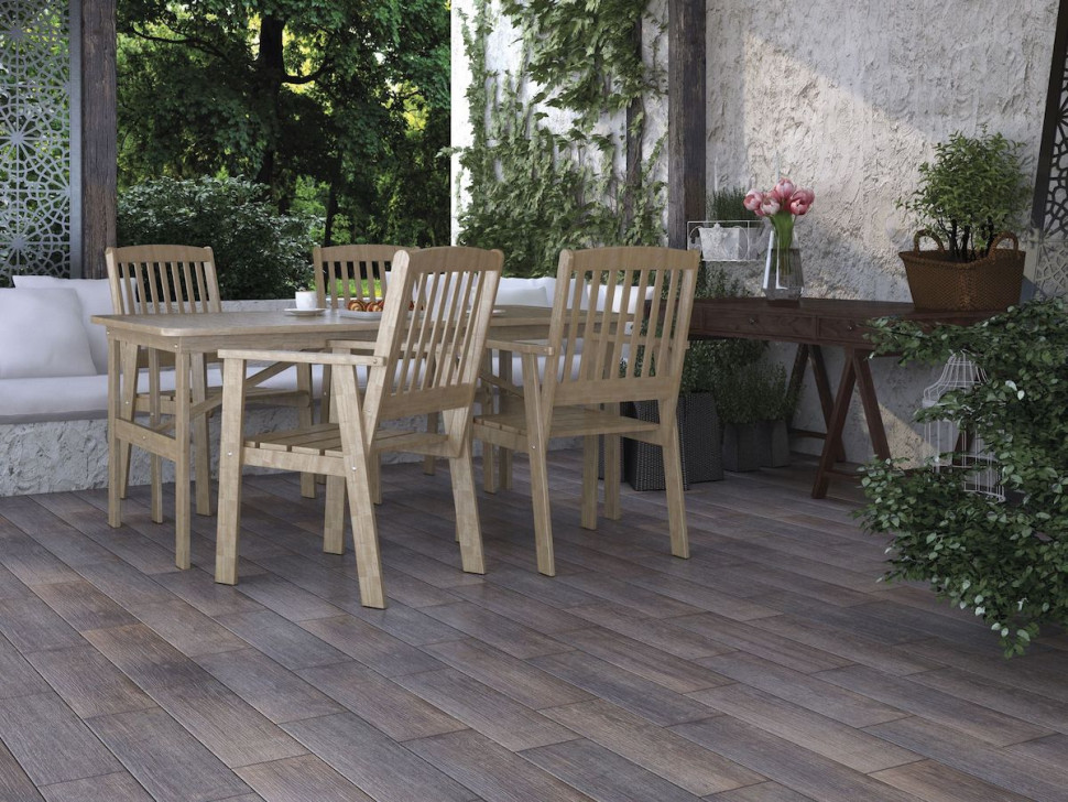

3 sposób na wykończenie tarasu: znane od lat płytki ceramiczne
Przez lata to nimi najczęściej wykańczano przydomowe tarasy. Płytki ceramiczne mają bowiem wiele zalet. Na tarasy trzeba wybierać płytki wysokiej jakości - nienasiąkliwe, antypoślizgowe, odporne na ścieranie, a przede wszystkim mrozoodporne.
Jakie zalety mają płytki na taras:
  • trwałe
  • oferowane są w bogatej gamie wzorów i kolorów
  • łatwe do utrzymania w czystości
Jakie wady mają płytki na tarasie:
  • nie są nieodporne na uszkodzenia mechaniczne
Mniejsza w ostatnim czasie popularność płytek na taras bierze się stąd, że układa się je na betonowej płycie. Taka konstrukcja jest bardziej skomplikowana od podbudowy pod kostkę, więc do wykonania trzeba zatrudnić fachową ekipę. W przeciwnym razie płytki na tarasie mogą zacząć się odspajać się od podłoża już po pierwszej zimie.
płytki na taras
Płytki ceramiczne bardzo dobrze nadają się na taras, bo są estetyczne, łatwe w pielęgnacji i odporne na działanie niekorzystnych warunków atmosferycznych. Ale wykonanie
betonowej płyty, na której się je układa, wymaga dużej fachowości i zastosowania odpowiednich materiałów (fot. CERRAD)
  • Jak układać płytki na tarasie?
Prace zaczyna się od usunięcia ziemi urodzajnej. Po wyrównaniu terenu usypuje się piasek i dokładnie go zagęszcza. W kolejnym kroku na piasku wylewa się betonową płytę o grubości przynajmniej 10 cm. Beton powinien mieć klasę co najmniej C12/15 (B15 wg starych oznaczeń). Płyta na tarasie musi być oddzielona od ścian domu ok. 2-cm szczeliną dylatacyjną, którą wypełnia się elastycznym materiałem (taśmą dylatacyjną lub paskiem styropianu). Wykonując płytę nie można zapomnieć o wykonaniu spadku w kierunku ogrodu. Na płycie tarasu umieszcza się hydroizolację - w postaci dwóch warstw papy podkładowej na osnowie z włókien szklanych lub folii z tworzyw sztucznych.
Kolejnym elementem jest warstwa wyrównawczo-spadkowa o grubości minimum 4 cm, wykonana z betonu klasy przynajmniej C12/15 lub masy posadzkowej. Aby zniwelować naprężenia mogące powodować pękanie poszczególnych warstw, w płycie tej trzeba utworzyć dylatacje o szerokości ok. 1 cm i wypełnić je specjalnym silikonem. Powinny one dzielić powierzchnię płyty na pola o wymiarach nie większych niż 3 × 3 m. Takie same dylatacje tworzy się również na późniejszym etapie podczas układania płytek.
Następny element to izolacja podpłytkowa, której zadaniem jest ochrona przed wnikaniem przez spoiny i mikropęknięcia wody w betonowe podłoże. Wykonuje się ją z elastycznej zaprawy wodoszczelnej bądź płynnej folii. Po jej ułożeniu można przystąpić do układania płytek na tarasie. Ważne, by zaprawa (aplikowana zębatą pacą) została nałożona zarówno na podłoże, jak i na kafelki oraz równomiernie rozprowadzona. To właśnie na tym etapie najczęściej dochodzi do błędów - gdy pod płytkami zostaną puste przestrzenie, będzie się w nich zatrzymywać się woda. W czasie mrozów zwiększy swoją objętość, czego skutkiem będzie pękanie i odspajanie się płytek. Nietrudno zauważyć, że wilgoć i wahania temperatury to największe zagrożenia dla tego typu konstrukcji. Aby zniwelować jej naprężenia powstające właśnie na skutek zmian temperatury, należy wykonać nie tylko wspomniane dylatacje, ale też zastosować odpowiednie materiały. Mowa o elastycznej zaprawie do klejenia płytek oraz o fudze o takich samych właściwościach. Powinna mieć ona szerokość minimum 5 mm. Z tego samego powodu bezpieczniej jest wybrać płytki na taras o niezbyt dużych rozmiarach - o boku ok. 30 cm.

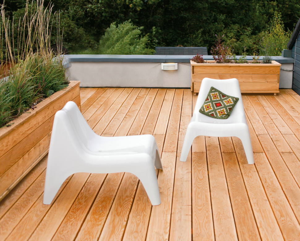

4 sposób: a może drewno na taras?
Drewno to materiał, z którego nawierzchnie i konstrukcje tarasowe wykonuje się od lat. Ceniony jest za naturalność i efektowny wygląd. Każda deska ma niepowtarzalny wzór. Jeżeli chodzi o trwałość takiego tarasu, to wiele zależy od rodzaju zastosowanego drewna. Tanie gatunki europejskie (np. sosna czy świerk), nawet po zaimpregnowaniu, są dość miękkie, mało odporne na uszkodzenia mechaniczne i podatne na zawilgocenie. Dlatego na tarasy polecane jest drewno egzotyczne, takie jak bangkirai, tek czy lapacho. Jest ono znacznie gęstsze i zawiera dużo garbników, czyli naturalnych substancji impregnujących, dzięki czemu jest zdecydowanie bardziej odporne na wilgoć, korozję biologiczną i ścieranie. Wadą drewna egzotycznego jest jednak znacznie wyższa od rodzimego cena.
Jakie zalety ma drewno na taras?
  • naturalne
  • każda deska wygląda niepowtarzalnie
  • trwałe - w zależności od gatunku drewna
Jakie wady ma drewno na taras?
  • wymaga regularnej konserwacji
  • wysoka cena drewna egzotycznego
Niezależnie od zastosowanego gatunku, taras drewniany wymaga regularnej konserwacji. Dzięki takim zabiegom można znacząco przedłużyć jego żywotność!
Drewno na taras
Trwałość tarasu z drewna w dużej mierze zależy od tego, z jakiego gatunku jest wykonany. Te rodzime są tańsze, ale mniej odporne na korozję biologiczną i zawilgocenie od
egzotycznych (fot. DLH)
  • Jak zrobić taras drewniany?
Budowę tarasu z drewna zaczyna się od wykonania podparcia. Tę funkcję może pełnić betonowa płyta, ale znacznie tańsze będzie wykonanie z tego materiału jedynie punktowych podpór (o przekroju np. 20 × 20 cm) bądź wykorzystanie bloczków fundamentowych. Należy je rozstawić na równym podłożu, zwykle co ok. 1 m. Kolejny etap to zamocowanie do nich drewnianych belek nośnych. Deski tarasowe mogą być przytwierdzone bezpośrednio do nich, ale tylko wówczas, gdy deski są grube (np. 4 cm). Najczęściej jednak planuje się ułożenie cieńszych desek (25-32 mm). Wówczas na belkach konstrukcyjnych należy co kilkadziesiąt centymetrów ułożyć tzw. legary, czyli niezbyt grube (np. 5 × 10 cm) profile drewniane.
Do mocowania belek konstrukcyjnych na słupkach używa się kotew lub kątowników, ale połączenie trzeba wykonać w taki sposób, aby drewno nie stykało się z betonem, bo gdy ten zawilgotnieje, to ulegnie ono biologicznej korozji. Oba materiały należy więc rozdzielić papą albo użyć metalowych łączników w kształcie litery U. Kolejny etap to mocowanie desek do legarów - za pomocą wkrętów ze stali nierdzewnej lub łączników typu click. Drewniane elementy nie powinny być szersze niż 15 cm, bo będą się wypaczać. Najlepiej układać je wzdłuż spadku, aby spływała po nich woda opadowa. Z tego samego powodu (oraz w celu poprawienia wentylacji) pomiędzy deskami należy zachować szczeliny o szerokości ok. 1 cm.

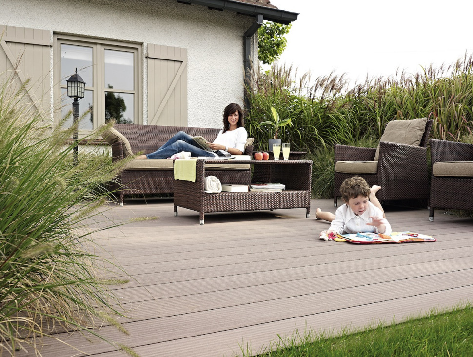

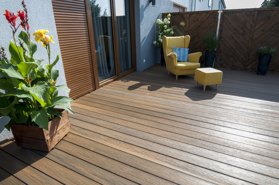

5 sposób na taras: modny kompozyt
Panele kompozytowe, najczęściej WPC (Wood Plastic Composite), produkowane są z włókien drzewnych i PVC. To nowoczesny materiał na taras, który coraz częściej stosowany jest jako zamiennik drewna. Nie oznacza to, że jego właściwości użytkowe są gorsze. Wręcz przeciwnie - może nie wygląda tak naturalnie, ale jednocześnie nie ma wad drewna.
Jakie zalety ma taras z desek kompozytowych?
  • odporny na zmienne warunki atmosferyczne
  • nie ulega odkształceniom
  • wygląda modne i efektownie
  • łatwy w montażu
Kompozyt jest odporny na zmienne warunki atmosferyczne oraz na wilgoć, więc pod jej wpływem nie ulega zniekształceniom. Dzięki szczotkowaniu na etapie produkcji wierzchnia warstwa paneli jest antypoślizgowa. Produkty te oferowane są w wersji gładkiej lub ryflowanej, z rowkami ułatwiającymi odprowadzanie deszczówki.
Taras kompozytowy
Kompozyt to modny materiał na taras. Przypomina z wyglądu drewno, ale nie ma jego wad - jest odporny na zmienne warunki atmosferyczne i wilgoć (fot. JAF POLSKA)
  • Jak układać deski kompozytowe na tarasie?
Budowa tarasu z kompozytu nie jest skomplikowana, zwłaszcza gdy kupimy profile w zestawie z wszystkimi niezbędnymi elementami do samodzielnego montażu. Należy go postawić na równym podłożu, np. na betonowej płycie albo na nawierzchni z kostki brukowej. Pierwszym krokiem jest przymocowanie do betonu legarów za pomocą wkrętów. Rozstaw legarów podany jest w instrukcji montażu, zazwyczaj to ok. 30 cm. Następnie na wspornikach umieszcza się klipsy montażowe, w które wpina się profile. Po ułożeniu całej nawierzchni i zamocowania listew wykończeniowych oraz zaślepek taras jest gotowy do użytku.
