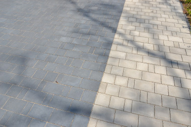

Kostka w dwóch odcieniach szarości
Kostka w dwóch odcieniach szarości ma płaską powierzchnię i lekko pofałdowane brzegi, między nimi - cienka fuga z piasku.

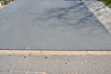

Kostka brukowa na granicy z asfaltem
Na granicy z asfaltem położono szeroki krawężnik z betonu.
