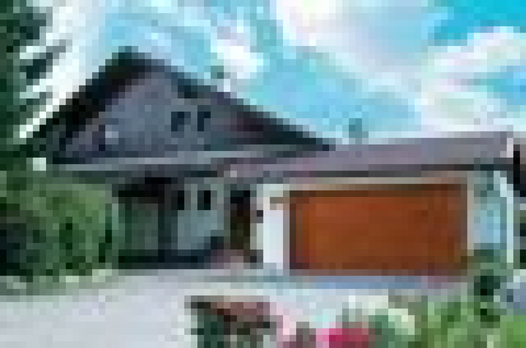

(fot. Normstahl)
Brama garażowa usytuowana jest zazwyczaj blisko wejścia do domu, więc warto, by była wykończona w takiej samej stylistyce co drzwi wejściowe: wielu producentów oferuje takie właśnie zestawy.
