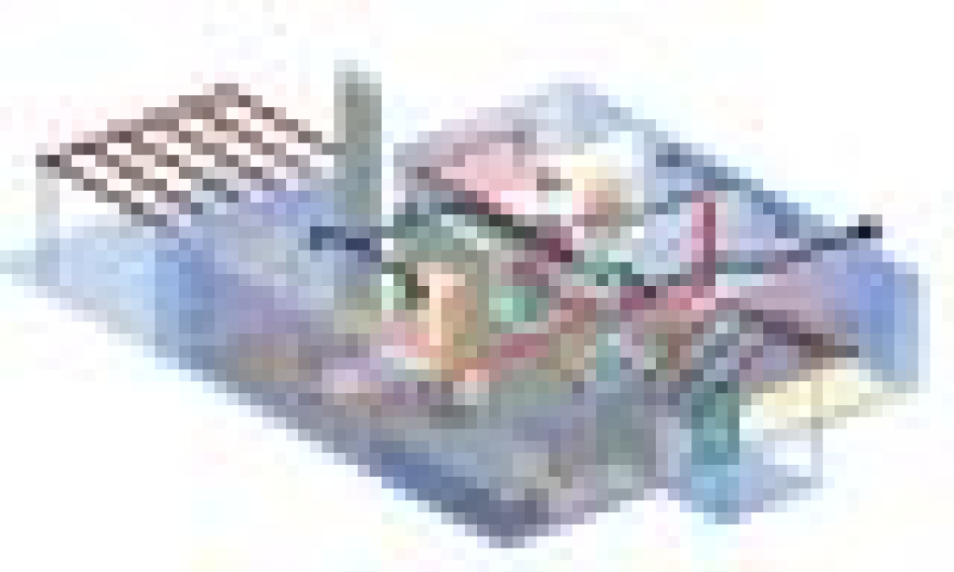

(fot. Mistral) |

Niezależnie od rodzaju wentylacja jest skuteczna tylko wtedy, gdy zapewnia ciągłą wymianę powietrza zużytego na świeże, napływające z zewnątrz.Aby było to możliwe, muszą być spełnione trzy warunki: niezakłócony nawiew, skuteczny wywiew i swobodny przepływ powietrza pomiędzy poszczególnymi pomieszczeniami.
- Elementy nawiewne – zapewniają dopływ powietrza z zewnątrz, powinno się je umieszczać w tzw. pomieszczeniach czystych, do których należą pokoje i sypialnie.
- Elementy wywiewne – służą do usuwania z domu powietrza zużytego (zanieczyszczonego), lokalizuje się je w tzw. pomieszczeniach brudnych, czyli takich, w których powstaje najwięcej pary wodnej, dwutlenku węgla i innych zanieczyszczeń, a więc w kuchni, łazience, w.c., garażu, kotłowni i we wszelkich pomieszczeniach bez okien, jak garderoba czy spiżarnia.
- Swobodny przepływ powietrza – jest potrzebny, by świeże powietrze napływające do pomieszczeń czystych mogło dotrzeć aż do pomieszczeń brudnych. Aby powietrze mogło swobodnie przepływać, drzwi do pokoi muszą być podcięte tak, by między ich dolną krawędzią a podłogą była szczelina wysokości ok. 1 cm, a w drzwiach do łazienek i w.c. powinny być wstawione specjalne kratki lub otwory z tulejami.
