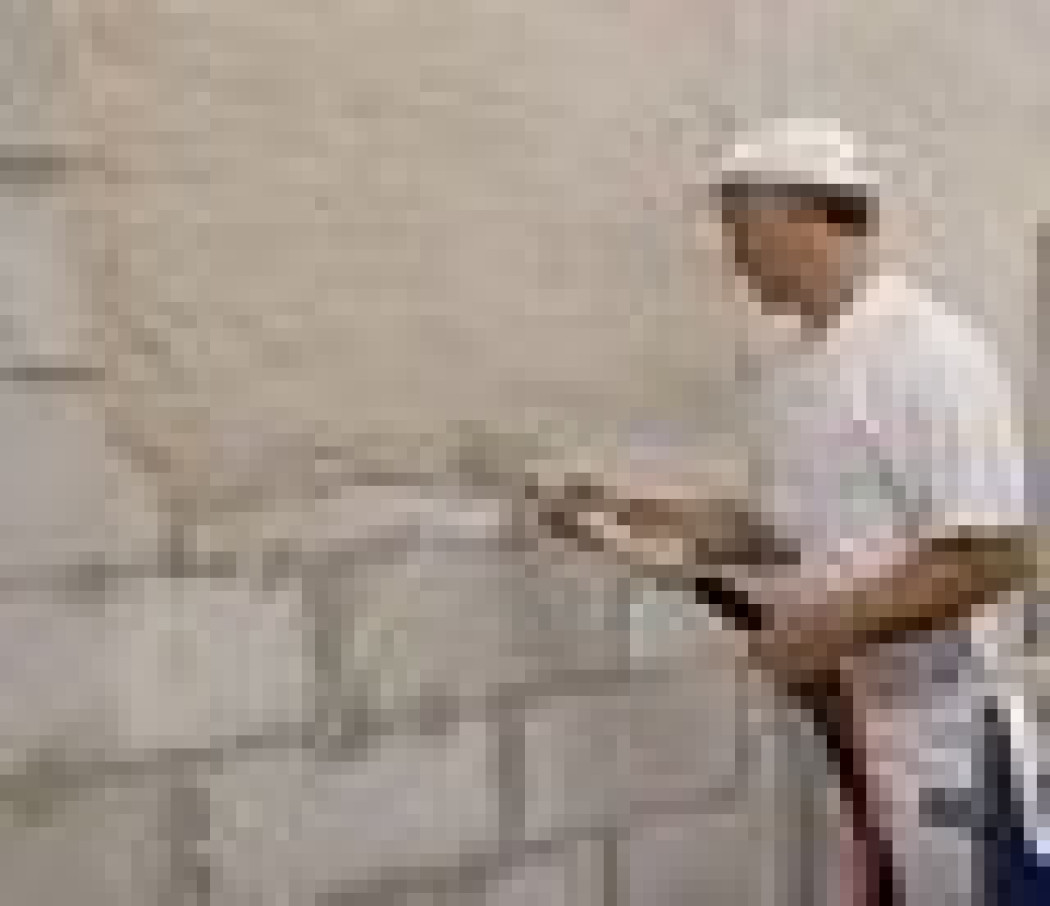

Tynki tradycyjne najwygodniej nanosić za pomocą agregatu tynkarskiego (fot. Cekol) |
Zaprawy tynkarskie używane do ich nakładania mogą być przygotowywane bezpośrednio na budowie albo – co zdarza się coraz częściej – robione z gotowych mieszanek sprzedawanych w workach (na większe budowy mieszanki takie dostarcza się w silosach).
Tynki cementowo-wapienne wykonuje się jako dwu- lub trójwarstwowe, przy czym pierwsza warstwa, zwana obrzutką, pełni funkcję kontaktowej, czyli poprawiającej przyczepność.
Dla uzyskania równej powierzchni do układania tynku stosuje się metalowe listwy tynkarskie, które wstępnie osadzone na ścianie, pełnią funkcję prowadnic przesuwanej po tynku łaty, którą wyrównuje się powierzchnię narzutu. Podczas układania tynków cementowo-wapiennych do wnętrz wprowadza się znaczną ilość wilgoci, którą trzeba usuwać przez odpowiednią wentylację do czasu całkowitego ich wyschnięcia. Przeciętne zużycie zaprawy na tynk tradycyjny wynosi 25–35 kg/m2, zależnie od stopnia równości podłoża.
