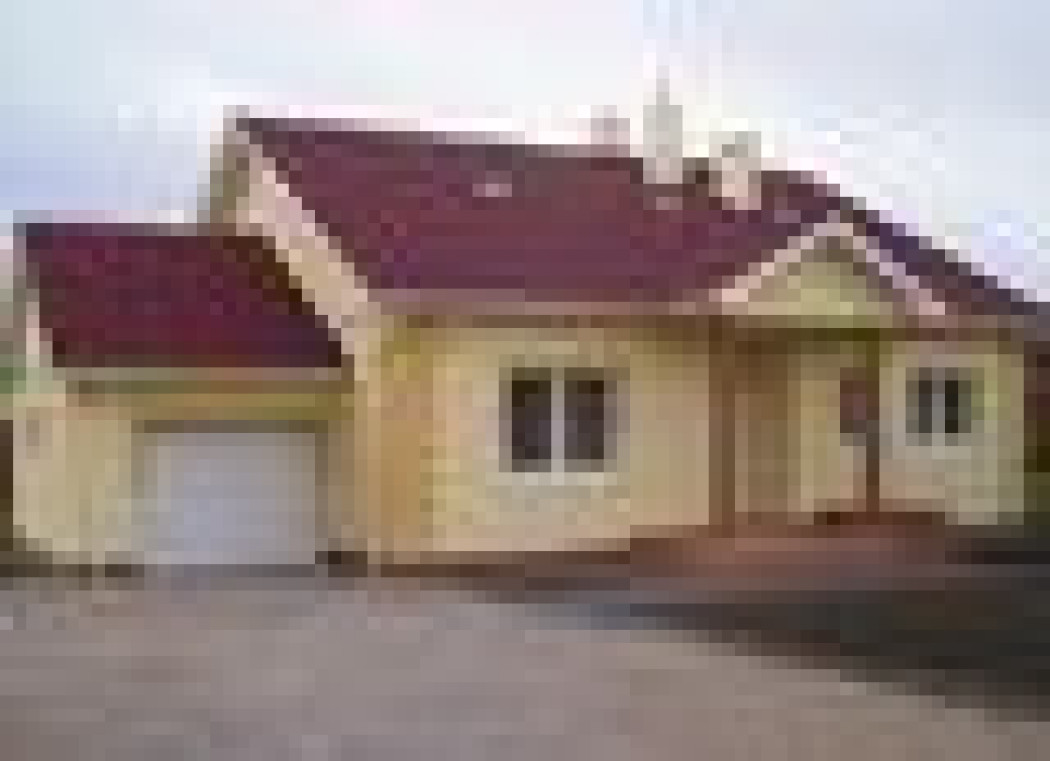

Najlepszy czas na wykańczanie elewacji to początek lata i jesieni (fot. Bolix) |
W ciepłą pogodę warto również przed tynkowaniem zagruntować ściany, co zmniejszy odciąganie wody z zaprawy przez nagrzane materiały ścienne.
Najlepszy czas na wykańczanie elewacji to: maj, czerwiec oraz wrzesień i październik. W tych miesiącach panuje umiarkowana temperatura w ciągu dnia i nocą, a duża wilgotność powietrza sprzyja równomiernemu twardnieniu zapraw.
