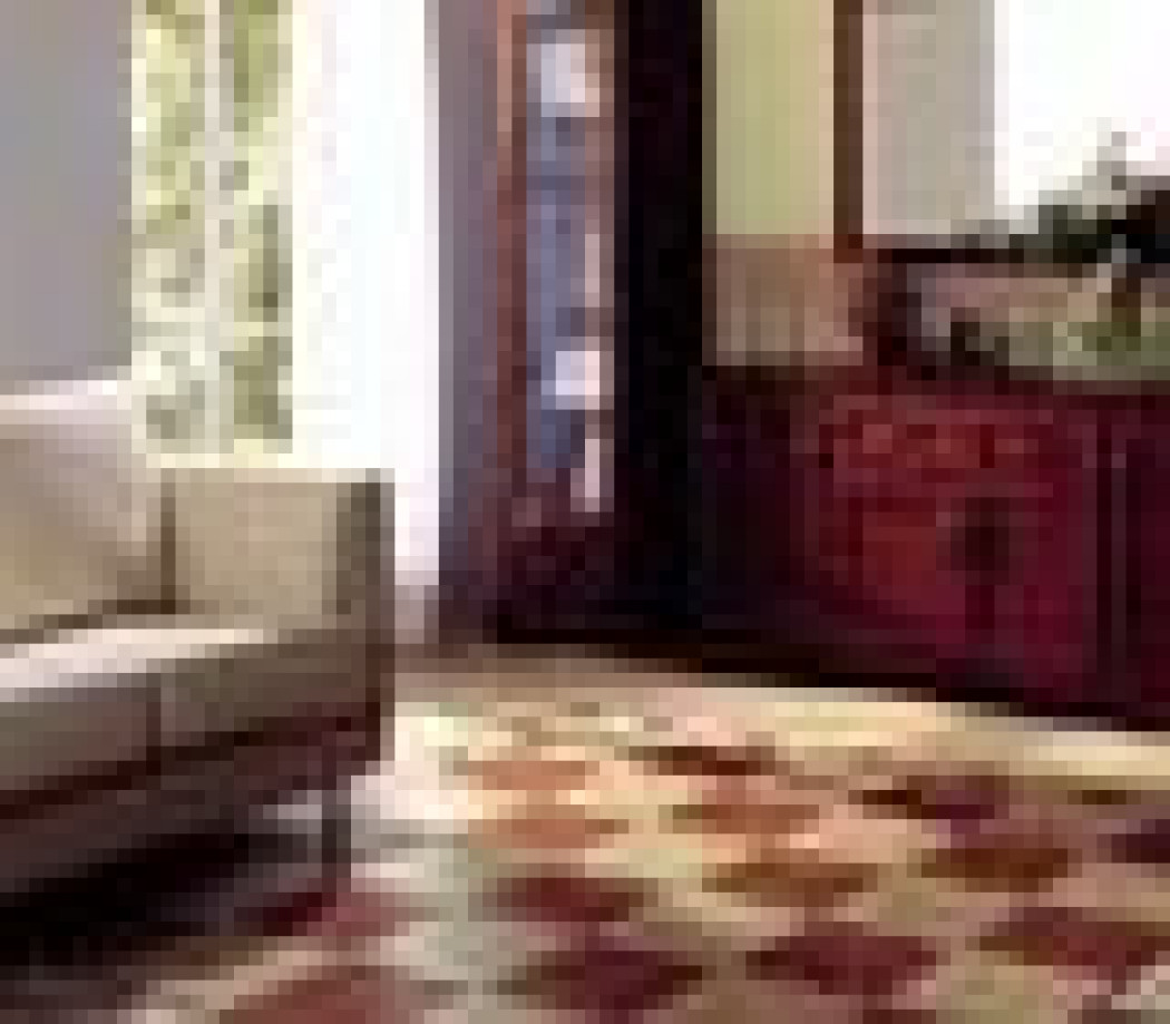

Na posadzkę w salonie, z którego jest wyjście do ogrodu, najlepsze będą odporne na ścieranie płytki ceramiczne lub gres
Na posadzkę w salonie, z którego jest wyjście do ogrodu, najlepsze będą odporne na ścieranie płytki ceramiczne lub gres (fot. Opoczno)
Przed podjęciem decyzji o rodzaju wykończenia posadzek warto zwrócić uwagę na różnice w intensywności ich użytkowania (nasilenia ruchu).
Wyraźnie różni się pod tym względem parter i piętro (jeśli dom jest tradycyjnie podzielony na parter – część dzienną, dostępną również dla gości (wchodzących do salonu w butach) i piętro – część prywatną i sypialnie.
Zgodnie z takim podziałem, posadzka na parterze jest intensywnie użytkowana i najbardziej narażona na zabrudzenia, moczenie i ścieranie. Na piętrze natomiast zwykle chodzi się w kapciach, w samych skarpetkach lub nawet boso.
Układanie posadzek drewnianych na parterze domu z ogrodem nie jest więc dobrym pomysłem, bo wnosi się na butach mnóstwo piasku, błota i innych zanieczyszczeń, które niszczą drewno.
A tam, gdzie mieszkają małe dzieci i np. pies, trudno liczyć na dyscyplinę polegającą na każdorazowej zmianie butów czy wycieraniu psich łap.
Dlatego najpraktyczniejsze na parterze są posadzki ceramiczne o wysokiej odporności na ścieranie, na drewnianych – nawet najtwardszych – lakier poprzeciera się szybko. Jeśli jednak koniecznie chcemy podłogi na parterze wykończyć drewnem, zdecydujmy się na posadzki olejowane o postarzonym wyglądzie; wolniej się przecierają, a oznaki zniszczenia są na nich mniej widoczne.
Rezygnując z drewna lakierowanego, zaoszczędzimy na odnawianiu posadzek (cyklinowaniu i lakierowaniu).
