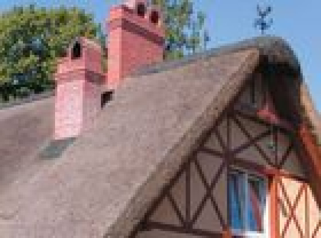

Z trzciny
(fot. Dach Reed) |
Uwaga! Do impregnacji trzciny potrzebny jest odpowiedni preparat, niedopuszczalne jest bowiem stosowanie środków solnych, które spływają już po pierwszej ulewie, szczególnie że trzcina nie wchłania ich tak łatwo jak drewno.
