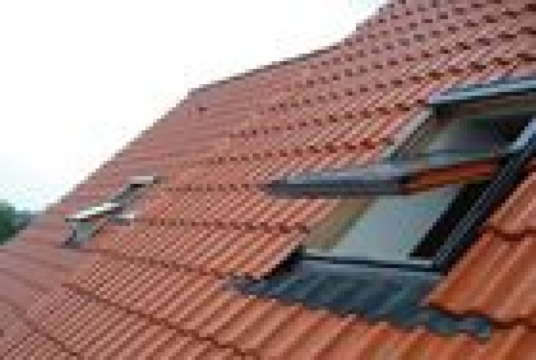

Jak ma się otwierać?
Okna można otwierać w różny sposób. Przed ich zakupem, warto stanąć w miejscu, gdzie będą zamontowane i wyobrazić sobie, jak najwygodniej będzie nimi manewrować. Ze względu na sposób otwierania, okna dachowe mogą być:- obrotowe mają oś obrotu w połowie wysokości; maksymalny kąt otwarcia to 180 stopni; wadą okna jest wsuwanie się do wnętrza pomieszczenia górnej części otwartego skrzydła. Okno obrotowe może mieć także oś obrotu w 2/3 wysokości skrzydła – jego zaletą jest to, że podczas otwierania nie wchodzi do wnętrza; montuje się je na dachach o kącie nachylenia 15-90°;
- uchylne mają oś obrotu na górnej krawędzi, dzięki czemu okno otwiera się szeroko. Okna mają klamkę otwierającą w dolnej części skrzydła. Najlepiej jest montować dwa okna uchylne obok siebie – wtedy wychylając się przez otwarte okno, można umyć szybę zamkniętego. Montuje się je na dachach o kącie nachylenia 7-65°;
- uchylno-obrotowe mają dwie osie obrotu, dzięki czemu można otwierać je uchylnie od dołu i obrotowo od góry. Są lepsze od okien uchylnych, ponieważ można je dodatkowo obracać o 180 stopni, co ułatwia ich mycie. Mogą także służyć jako wyjście ewakuacyjne, jeśli wymiary (wysokość i szerokość) przekraczają 80 cm. Są wygodne w użytkowaniu, ale droższe; można je także kupić z podwyższoną osią obrotu. Montuje się je w dachach o kącie nachylenia 7-65°, ale szczególnie polecane są do dachów o niskim kącie nachylenia (od 22 do 55°);
- rozwierane mają oś obrotu na bocznej krawędzi ramy; zalicza się do nich wyłazy dachowe i okna ewakuacyjne;
- nieotwierane tylko doświetlają pomieszczenie; nie mają skomplikowanych okuć, dlatego ich cena jest niższa. Dobrze jest montować je w zestawach z oknami otwieranymi, w przeciwnym razie trzeba będzie wychodzić na dach, żeby je umyć. Zalicza się do nich nadstawki i świetliki. Uwaga! Rozmiary okna to zewnętrzne wymiary ościeżnicy podane w centymetrach.
