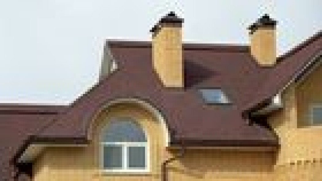

(fot. Icopal) |
Gonty (dachówki) bitumiczne to długie pasy z wcięciami w różnych kształtach, np. prostokąta, trójkąta, łuski, trapezu, sześciokąta. Dzięki tym wcięciom po ułożeniu na dachu wyglądają jak rzędy dachówek lub gontów. Podobnie jak papy zbudowane są z kilku warstw. Podstawową jest warstwa nośna, czyli osnowa z włókna szklanego nasączona bitumem modyfikowanym. Od jego jakości zależy, czy dachówka będzie odporna na silne wiatry i starzenie. Warstwa wierzchnia (gruboziarnista posypka mineralna lub ceramiczna) chroni dachówki przed nagrzewaniem, promieniowaniem UV i uszkodzeniami mechanicznymi. Od niej zależy kolor dachu, może być jedno- lub wielobarwna, np. cieniowana. Zamiast posypki warstwą wierzchnią może być cienka folia metalowa. Warstwa spodnia z drobnoziarnistej posypki (np. z piasku kwarcowego lub talku) zabezpiecza przygotowane do układania na dachu warstwy przed sklejaniem.
Gonty bitumiczne nadają się na większość dachów o nachyleniu minimum 12°. Nie ma ograniczeń, jeśli chodzi o górną granicę, ponieważ dach może też być bardzo stromy, a nawet mieć płaszczyzny pionowe. Ponieważ gonty są elastyczne, świetnie nadają się do wykańczania różnych nietypowych powierzchni, np. „wolich oczek”. Polecane są do remontów starych dachów krytych wcześniej papą.
