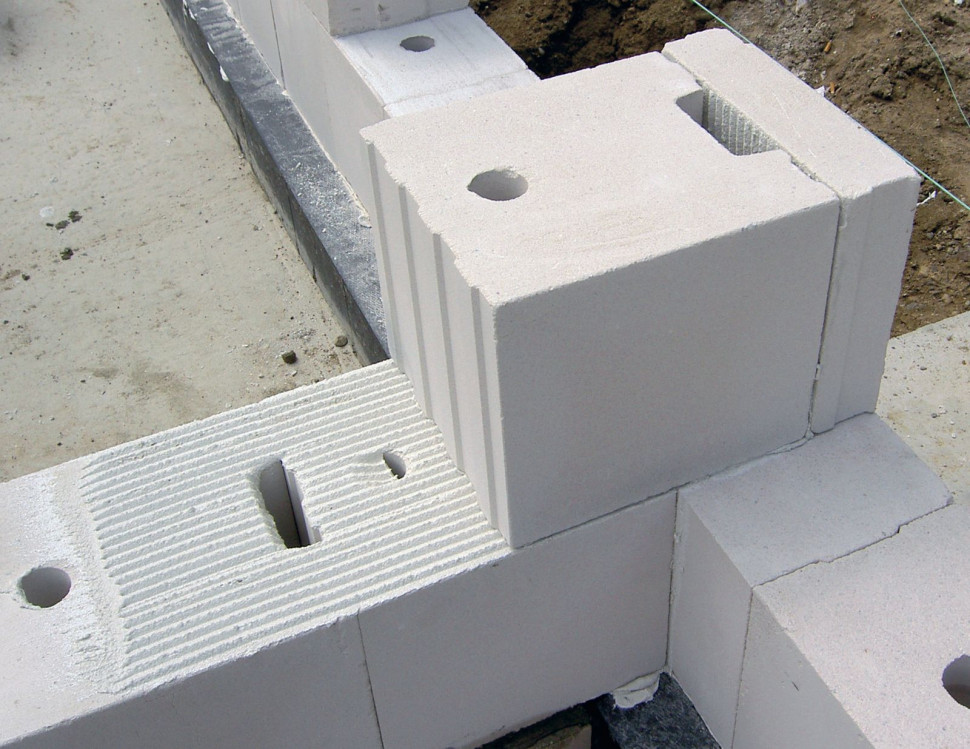

Ściany z silikatów
Do tłumienia dźwięków świetnie nadają się silikaty, które mają dużą gęstość i masę. (fot. H+H)
Ściany zewnętrzne i nośne
Zdolność do tłumienia hałasu nie zawsze będzie dla nas ważna, jednak gdy zamierzamy budować dom przy ruchliwej drodze albo w pobliżu innego źródła hałasu, powinna być jednym z podstawowych kryteriów wyboru rodzaju ścian i materiałów do ich budowy.
Do tłumienia dźwięków najlepiej nadają się dwa rodzaje materiałów:
  • o dużej gęstości i masie. Do tej grupy należy beton zwykły, silikaty, pełna cegła;
  • miękkie i włókniste. Najczęściej jest to wełna mineralna.

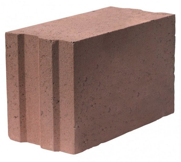

Bloczek keramzytobetonowy do wznoszenia ścian o dużej izolacyjności akustycznej
Bloczek keramzytobetonowy do wznoszenia ścian o dużej izolacyjności akustycznej. (fot. Uciechowski)

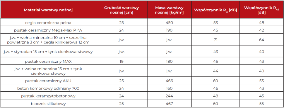

Ściany trójwarstwowe z wełną mineralną i szczeliną wentylacyjną to najlepszy akustycznie wariant przegród zewnętrznych. (fot. Habe)
Parametry akustyczne ścian zewnętrznych w największym stopniu zależą od ich warstwy nośnej, a dokładniej od jej masy. Dlatego nie powinny dziwić bardzo dobre parametry bardzo ciężkich silikatów. Pod względem akustycznym górują nie tylko nad pustakami ceramicznymi, ale nawet cegłą pełną. Warto tym pamiętać, gdy zastanawiamy się np., z czego wymurować nośną ścianę oddzielającą połówki bliźniaka, albo warsztat majsterkowicza od części mieszkalnej.
Niestety, najpopularniejszy sposób ocieplenia styropianem lub wełną z wykończeniem tynkiem cienkowarstwowym powoduje pogorszenie izolacyjności akustycznej o 2-5 dB. I wbrew rozpowszechnionej opinii, przy tym sposobie ocieplenia nie ma odczuwalnej różnicy pomiędzy izolacją z wełny mineralnej i styropianu. Ale podkreślmy - dotyczy to ocieplenia metodą lekką mokrą z wykończeniem tynkiem cienkowarstwowym. W innych zastosowaniach, np. w ścianach trójwarstwowych czy konstrukcjach szkieletowych, wełna mineralna ma zdecydowanie lepsze właściwości dźwiękochłonne niż styropian.
Najlepsze parametry akustyczne mają z kolei ściany trójwarstwowe z pustką powietrzną i ciężką warstwą elewacyjną. To przecież połączenie dwóch wymienionych wyżej rodzajów materiału. A gdy zastosujemy izolację z wełny, dochodzi jeszcze bardzo korzystna szczelina wentylacyjna rozdzielająca ścianę konstrukcyjną i osłonową. Taka ściana położona np. od strony ruchliwej drogi ma jeszcze tę zaletę, że łatwo ją wyczyścić. A w takim miejscu trzeba się liczyć z dużą ilością zanieczyszczeń w powietrzu.
Praktyka wskazuje, że dobrym wyborem są też ściany dwuwarstwowe ocieplone metodą lekką suchą, czyli z izolacją na ruszcie i z oblicówką z drewna lub inną wentylowaną warstwą fasadową. Jednak to wariant mało popularny w domach jednorodzinnych.
Uwaga! Dla parametrów akustycznych bardzo ważna jest ciągłość wszelkich przegród. Nawet drobne szczeliny stają się tzw. mostkami akustycznymi. Dlatego nieco lepsze pod względem ochrony przed hałasem są ściany murowane na wypełnione zaprawą spoiny pionowe zamiast łączenia pustaków lub bloczków na pióro i wpust. Izolacyjność, zarówno w przypadku murów jednowarstwowych jak i ścian wewnętrznych, odczuwalnie poprawia pokrycie ich tradycyjnym, grubym tynkiem cementowo-wapiennym.
Tabela: Izolacyjność akustyczna ścian zewnętrznych

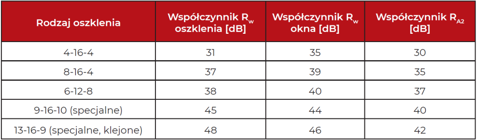

Okna różnią się od siebie nie tylko pod kątem parametrów cieplnych, ale również akustycznych
Okna różnią się od siebie nie tylko pod kątem parametrów cieplnych, ale również akustycznych. Warto mieć to na uwadze wybierając przeszklenie, które zamontowane będzie np. od strony ruchliwej ulicy. (fot. Dobroplast)
Izolacyjność akustyczną okien bardzo psują nawiewniki oraz wszelkie niedokładności (szczeliny) powstałe przy ich montażu. Dlatego najlepiej jest w miarę możliwości ograniczyć liczbę okien na elewacji położonej od strony źródła niepożądanych dźwięków. A jeżeli jednak muszą tam być, to najlepiej żeby nie miały nawiewników. Alternatywą może być nawiewnik ścienny (oczywiście w innej ścianie), a jeszcze lepiej wentylacja mechaniczna nawiewno-wywiewna z czerpnią od strony, gdzie jest ciszej a powietrze jest czystsze.
Bywają i takie sytuacje, że okien nie da się przenieść na inną ścianę. Wówczas pozostaje kupić te o podwyższonej izolacyjności. Mają one grubsze szyby i szersze ramki dystansowe. Są niestety znacznie droższe i cięższe. Co z kolei oznacza, że wymagają bardzo solidnego i starannego montażu. Również nawiewniki można kupić w wersji o podwyższonej izolacyjności akustycznej.
Tabela: Izolacyjność akustyczna szyb zespolonych i okien

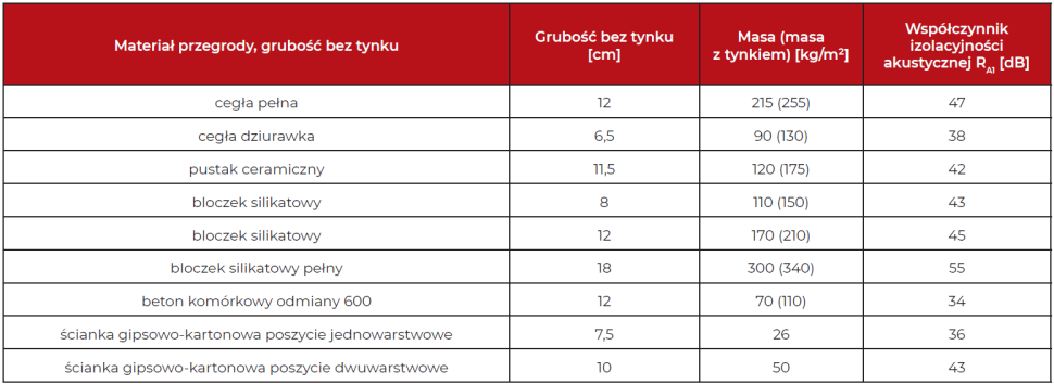

Tabela: Izolacyjność akustyczna ścian wewnętrznych

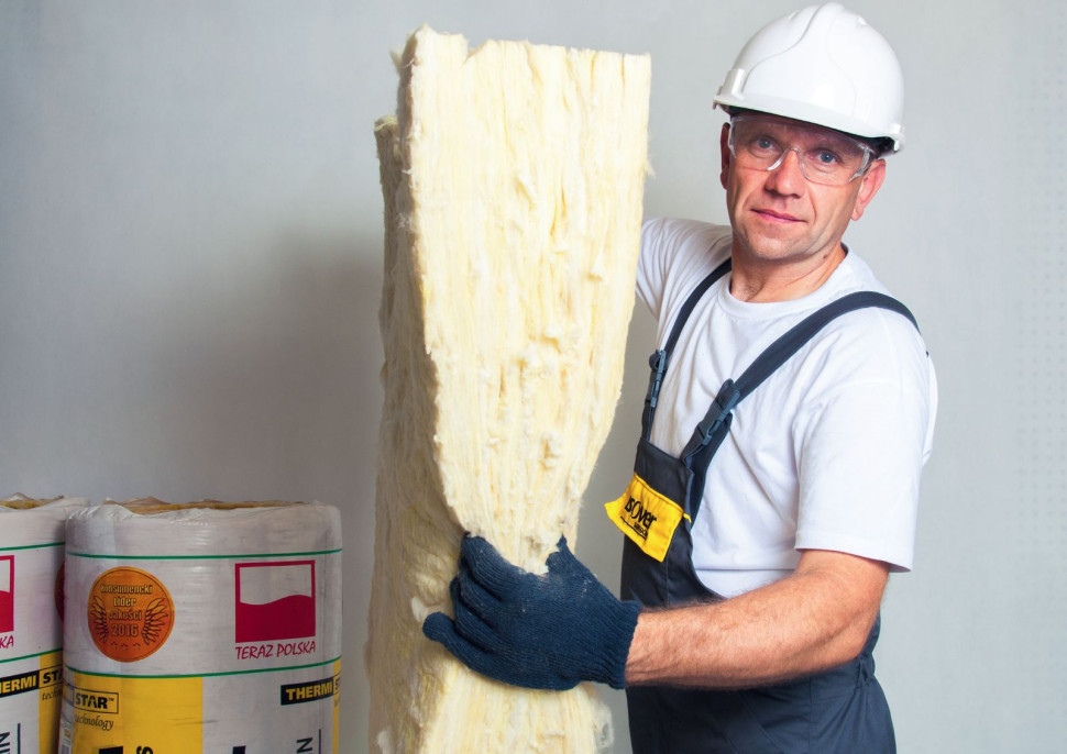

Elastyczna wełna mineralna to najchętniej stosowany materiał do izolacji akustycznej
Elastyczna wełna mineralna to najchętniej stosowany materiał do izolacji akustycznej. (fot. Isover)

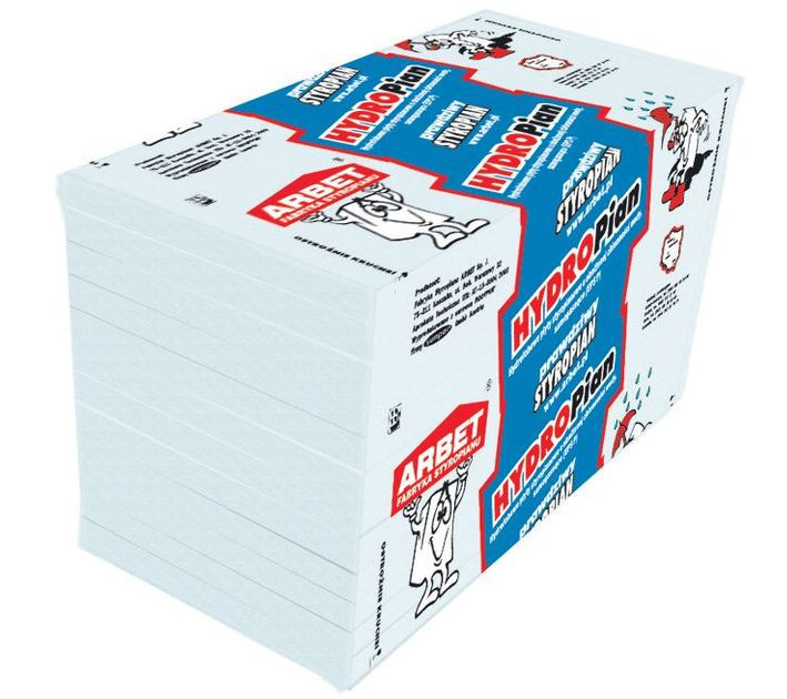

Odmiana styropianu o bardzo małej chłonności wody, przeznaczona do izolowania miejsc szczególnie narażonych na silne zawilgocenie, np. ścian piwnic, fundamentów, podłóg na gruncie itp.
Odmiana styropianu o bardzo małej chłonności wody, przeznaczona do izolowania miejsc szczególnie narażonych na silne zawilgocenie, np. ścian piwnic, fundamentów, podłóg na gruncie itp. (fot. Arbet)
Wełna mineralna
Powstaje w wyniku stopienia i rozwłóknienia skał bazaltowych bądź stłuczki szklanej. Uzyskane w ten sposób cienkie włókna są następnie sklejane do pożądanej postaci. Wełna ma zbliżony do polistyrenu współczynnik przewodności cieplnej λ - ok. 0,030-0,045 W/(m·K). Charakteryzuje się bardzo dobrymi własnościami tłumienia dźwięków. Jest też niepalna i odporna na wysoką temperaturę. Materiał ten jest elastyczny i bardzo łatwo dopasowuje się do izolowanego miejsca. Charakteryzuje się wysoką paroprzepuszczalnością. Największym zagrożeniem dla wełny jest wilgoć - przy dłuższym kontakcie z wodą, traci swoje właściwości izolacyjne. Stosuje się ją do izolowania ścian, podłóg i dachów - zwłaszcza spadzistych o konstrukcji drewnianej.

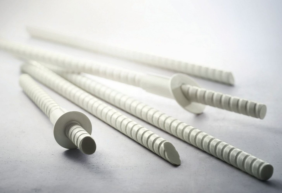

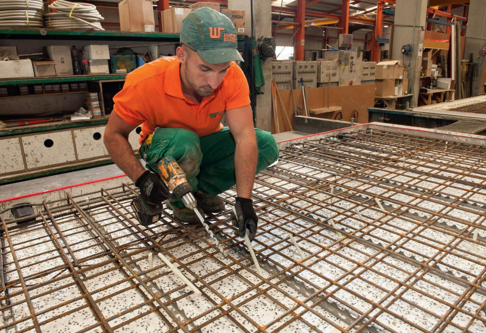

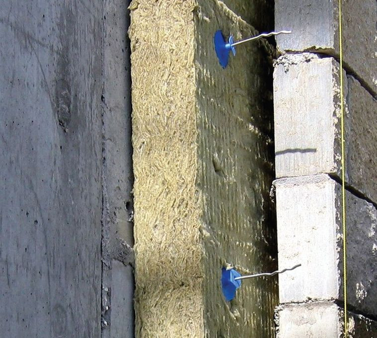

Użycie specjalnych kotew termicznych pozwala wyeliminować ryzyko powstania punktowych mostków cieplnych. (fot. Schöck)

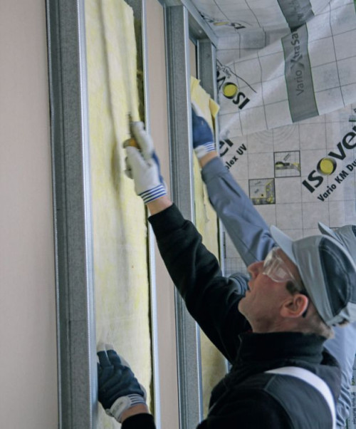

Do ocieplenia pustych przestrzeni w konstrukcjach ściennych, dachowych i stropowych można wykorzystać maty termoizolacyjne z włókna drzewnego
Do ocieplenia pustych przestrzeni w konstrukcjach ściennych, dachowych i stropowych można wykorzystać maty termoizolacyjne z włókna drzewnego. Ten naturalny materiał ma bardzo dobre właściwości cieplne. (fot. Steico)

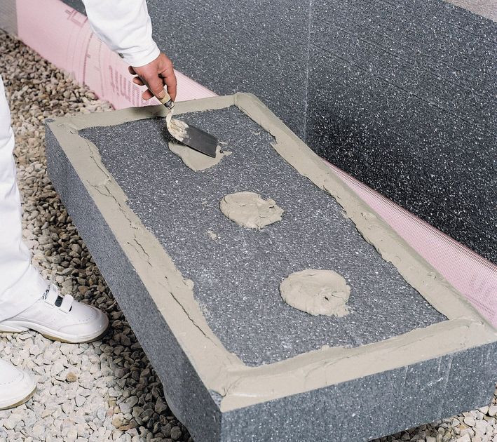

W trakcie mocowania płyt styropianu do przegrody trzeba zadbać o to, aby klej został naniesiony nie tylko na obwodzie płyty, ale również w środku
W trakcie mocowania płyt styropianu do przegrody trzeba zadbać o to, aby klej został naniesiony nie tylko na obwodzie płyty, ale również w środku. (fot. Styropmin)

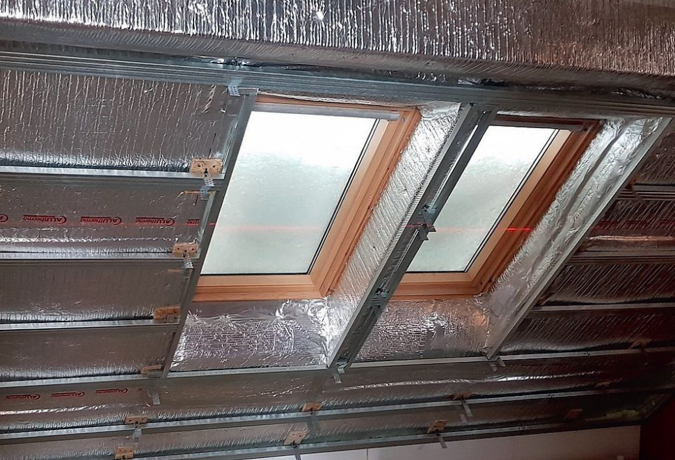

Zastosowanie cienkiej izolacji refleksyjnej do ocieplenia poddasza
Zastosowanie cienkiej izolacji refleksyjnej do ocieplenia poddasza. (fot. Aluthermo)

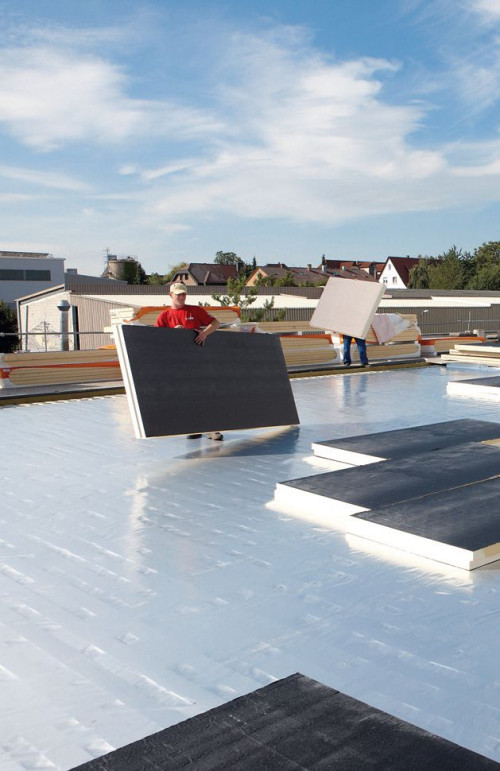

Dach płaski - może być wykonany w dwóch wariantach: jako płaski tradycyjny lub o odwróconym układzie warstw. W dachu płaskim tradycyjnym do ocieplenia można użyć zarówno wełny mineralnej, polistyrenu ekstrudowanego, pianki poliuretanowej, jak i płyt z twardych odmian styropianu. Materiał ociepleniowy układa się na izolacji przeciwwilgociowej i przykrywa wodoszczelnym przykryciem, najczęściej dwiema warstwami papy termozgrzewalnej.
W dachu płaskim o odwróconym układzie warstw warstwy są odwrócone - konstrukcja nośna pokryta jest izolacją przeciwwodną (przeważnie są to dwie warstwy papy termozgrzewalnej), a dopiero na niej umieszcza się ocieplenie. W tym wariancie stosuje się zazwyczaj polistyren ekstrudowany XPS bądź płyty styropianowe odmiany hydro. Wykończenie stanowi warstwa dociskowa - usypany na geowłókninie żwir lub betonowe płyty.
Dach płaski ocieplony płytami PIR
Dach płaski ocieplony płytami PIR. (fot. Bauder)

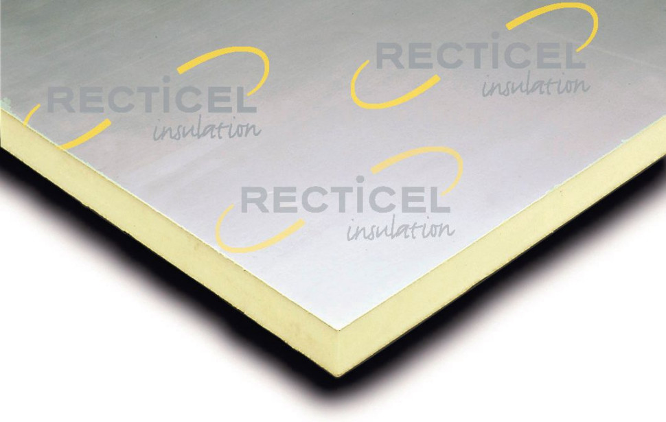

Twarda płyta PIR wykonana z pianki poliizocjanurowej przeznaczona do ocieplania dachów płaskich
Twarda płyta PIR wykonana z pianki poliizocjanurowej przeznaczona do ocieplania dachów płaskich. (fot. Recticel)
