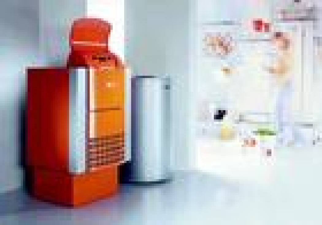

Kocioł na paliwo stałe może być przeznaczony do współpracy z ogrzewaniem niskotemperaturowym. Podajnik umożliwia dokładanie opału co kilka dni (fot. Zakład Metalowo-Kotlarski SAS).
