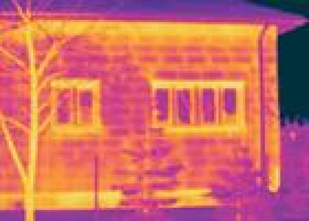

Czy chcesz, żeby w kamerze termowizyjnej Twój dom wyglądał tak, jak ten poniżej? To ciepło ucieka przez ściany, a Ty płacisz więcej z ogrzewanie. Jakie jest wyjście? Trzeba dom ocieplić. W przypadku starych domów, które nie spełniają obowiązujących dzisiaj standardów, jest to wręcz konieczne.
