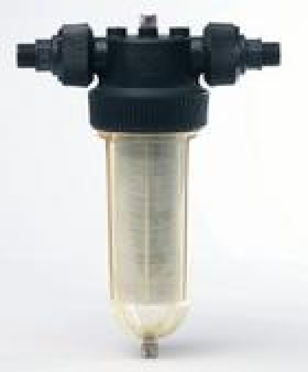

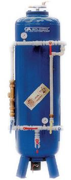

Ten filtr narurowy usuwa z wody przede wszystkim piasek i rdzę. Instaluje się go na wejściu do budynku (fot. Secura) Ten filtr szczególnie nadaje się do uzdatniania wody wodociągowej. Usuwa m.in. wirusy, bakterie, chlor i jego związki, a może też usuwać metale ciężkie (fot. Ekonet) Wkłady filtrujące, w zależności od stopnia zanieczyszczenia wody, można łączyć...
