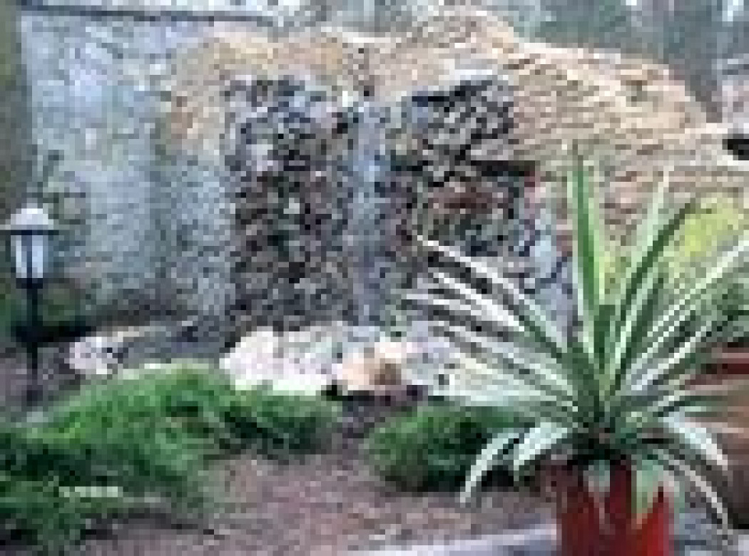

Źródło w kamieniu
Przyjęło się, że w stawie znajdującym się na trawniku zazwyczaj znajdziemy fontannę. Natomiast w „dzikiej” aranżacji urozmaiceniem będzie kaskada.
Kaskada to źródło – czyli ujęcie wody, oraz ciek – czyli łożysko strumyka. Źródło może znajdować się np. w dużym naczyniu ceramicznym lub wydrążonym kawale drewna. Możemy też wykorzystać przeznaczoną do tego celu kształtkę z tworzywa sztucznego czy betonu. Także do wykonania cieku możemy użyć odpowiednich kształtek. Większość jest z tworzywa sztucznego wzmacnianego włóknem szklanym. Jest ono odporne na promienie UV, a wyglądem najczęściej przypomina piaskowiec – może mieć nawet porowatą fakturę. Są też elementy z betonu imitującego kamień, konglomeratu marmurowego oraz z naturalnego kamienia: piaskowca, kwarcytu, granitu. Ciek można wyłożyć folią do oczek wodnych lub specjalną folią ze żwirową posypką, a jej brzegi umocnić kamieniami . Z kolei z odpadów kamiennych, np. z piaskowca czy łupka, można wykonać progi, przez które będzie się przelewała woda.
Jeśli nie odpowiada nam kaskada, możemy zastosować kamienie źródłowe. Są to elementy betonowe, imitujące naturalny kamień, jak też kamienne lub z konglomeratów naturalnych skał. Na szczycie kamienia źródłowego znajduje się ujęcie wody. Kamień może być umieszczony na obrzeżu stawu lub w wewnątrz. Można też kupić gotowy zestaw składający się z kamienia źródłowego i niewielkiego zbiornika. Wielkość zestawów jest bardzo różna. Są też bardzo małe, przeznaczone do ustawienia na tarasie .
W kaskadzie woda krąży w obiegu zamkniętym. Konieczna jest więc pompa, która podniesie wodę na początek cieku. Szczególnie przydatne są te pompy, które mogą przepompowywać ciała stałe.
Uwaga! Początek strumyka musi być w najwyższym miejscu cieku.
