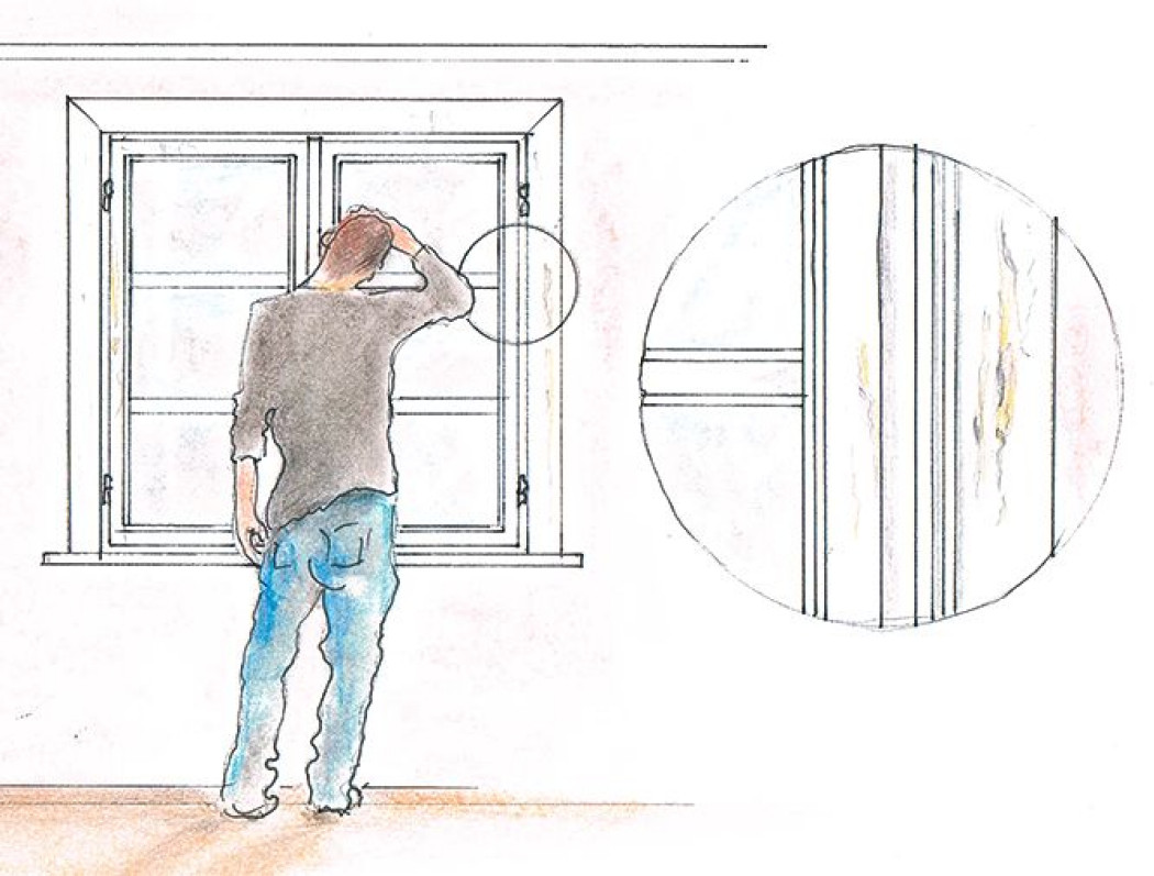

Zakres prac renowacyjnych zależy od stanu technicznego okna.
1) Ocena stanu okna
Sprawdzamy więc kolejno:
  • zamocowanie okuć, łatwość zamykania i otwierania oraz zmianę funkcji rozwieralne/uchylne;
  • przyleganie skrzydła do ościeżnicy (szpary, zwichrowanie profili);
  • uszczelki (pofałdowania, ubytki); profile skrzydeł i ościeżnicy (pęknięcia, wyłupania, spróchnienia);
  • osadzenie szyb (ubytki kitu, zmurszałe uszczelki, zdeformowane listwy przyszybowe);
  • powłoki malarskie (złuszczenie, wyjałowienie drewna).
