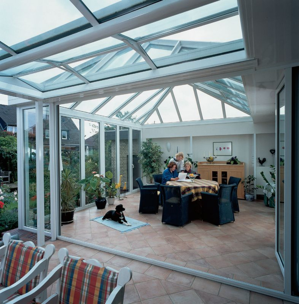

Aby w pełni cieszyć się ogrodem zimowym, trzeba się odpowiednio przygotować do inwestycji. Kluczem do sukcesu jest określenie optymalnej lokalizacji dla tego pomieszczenia, wybór dobrego projektu i powierzenie prac budowlanych doświadczonym specjalistom.
Lokalizacja i projekt
Podstawowym zadaniem jest wybór położenia ogrodu zimowego. O ile taki wybór w ogóle mamy. Zdarza się przecież, że jedną ze ścian domu dzielimy z sąsiadem, przy drugiej jest wjazd na posesję, a kolejna znajduje się blisko ogrodzenia. W takich przypadkach oranżerię dobudowuje się po prostu do jedynej „wolnej” ściany, ewentualnie w ogrodzie, jako zupełnie oddzielne pomieszczenie. Jeśli natomiast nie jesteśmy ograniczeni przestrzenią, lokalizację powinniśmy dopasować do indywidualnych upodobań.
Wschodnia lub zachodnia strona domu to najlepsze miejsce, gdy ogród zimowy ma nam służyć głównie do odpoczynku i spożywania posiłków. Dzięki umiarkowanej ilości wpadającego do wnętrza słońca, mamy możliwość urządzenia w nim zarówno popołudniowego salonu wypoczynkowego, jak i porannej jadalni. Ogród zlokalizowany od południa może stać się z kolei prawdziwą oranżerią. Duża ilość promieni słonecznych pozwoli na uprawę egzotycznych kwiatów i roślin. Najmniej korzystne jest usytuowanie ogrodu zimowego od strony północnej. Do takiego pomieszczenia będzie docierać niewiele światła słonecznego, dlatego przez cały rok będzie zacienione i raczej chłodne. Takie rozwiązanie ma jednak zaletę – konstrukcja zapewni doskonały bufor przed wnikaniem chłodu do budynku w okresie jesienno- -zimowym.
Ogród zimowy powinien nie tylko spełniać wymagania użytkowe, ale także dobrze komponować się z bryłą domu i być zgodny z wymaganiami budowlanymi. Dlatego warto, aby konstrukcję zaprojektował doświadczony architekt. Określi on np. jej kubaturę, odpowiedni kąt nachylenia dachu, wytrzymałość profili itp. Im lepiej wykonany projekt ogrodu oraz im bardziej sprawdzona ekipa wykonawcza, tym mniej problemów z późniejszym użytkowaniem i konserwacją konstrukcji.
