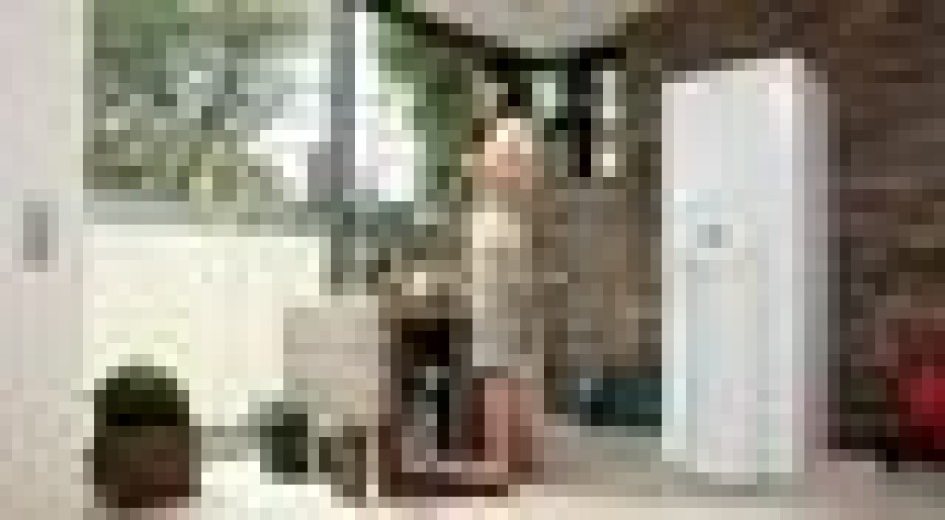

Wymiana kotła na pompę ciepła
(fot. Vaillant)
