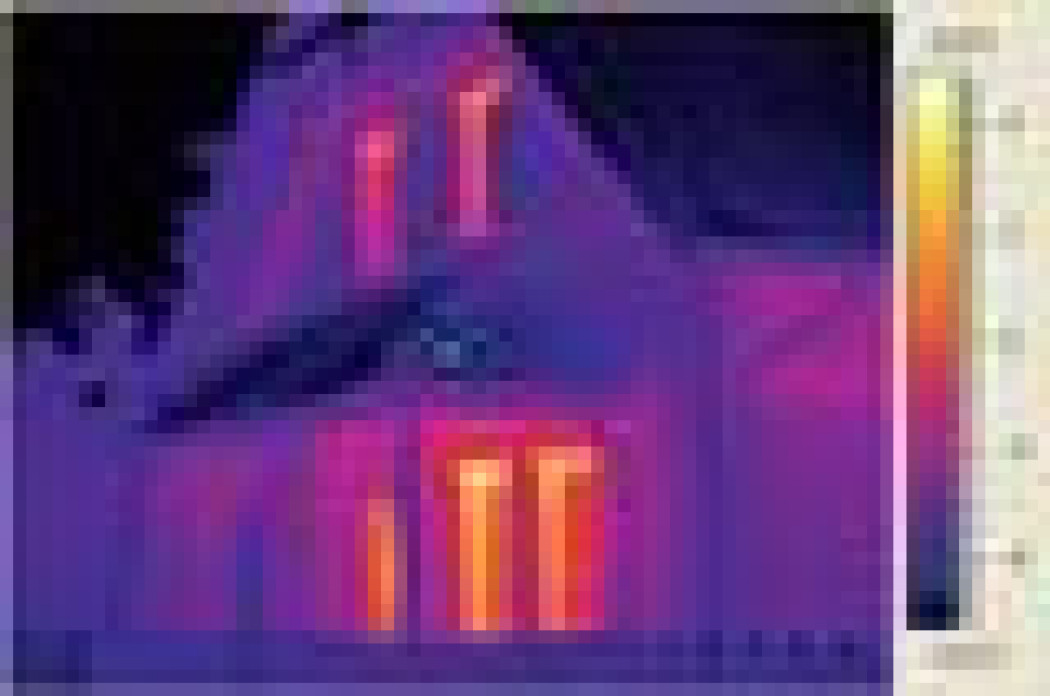

Ściany są zwykle najważniejszym źródłem strat ciepła. To konsekwencja ich dużej powierzchni i często zbyt słabej termoizolacyjności. Rzeczywistą izolacyjność cieplną pogarszają jeszcze liczne i duże mostki termiczne, czyli miejsca o większych stratach ciepła niż reszta przegrody. Najlepszym środkiem zaradczym jest zwykle ocieplenie ścian – dodanie lub pogrubienie termoizolacji.
Jaką izolację ma dom?
(fot. Oknoplus)
Problem słabej termoizolacji dotyczy nie tylko bardzo starych domów, bo polskie wymagania odnośnie ochrony cieplnej były i nadal są niezbyt wygórowane. A większość domów projektuje się wciąż tak, żeby spełniały jedynie normowe minimum. W rzeczywistości są zaś często nawet nieco gorsze, bo izolacyjność obniżają błędy popełnione przez wykonawców.
Zanim podejmiemy decyzję o termomodernizacji trzeba sprawdzić, jaka jest – przynajmniej w przybliżeniu – izolacyjność ścian. Pomocne może być zestawienie, jakie maksymalne wartości współczynnika przenikania ciepła U dopuszczały przepisy w różnych okresach.
Oczywiście najpewniejszą metodą jest sprawdzenie istniejących ścian przez fachowca, bo nawet jeśli mamy projekt budynku, to na etapie realizacji mogły być dokonane zmiany.
Czy warto ocieplać?
Zwykle przyjmuje się, że stosunkowo szybki zwrot kosztów inwestycji następuje, jeśli U ściany przed ociepleniem przekraczało 0,5 W/m2·K. Do tego można śmiało dodać większość starszych ścian jednowarstwowych, których U teoretycznie oscyluje wokół 0,5 W/m2·K, ale w praktyce jest gorszy ze względu na mostki termiczne i błędy wykonawcze, np. stosowanie zwykłej zaprawy zamiast termoizolacyjnej.
