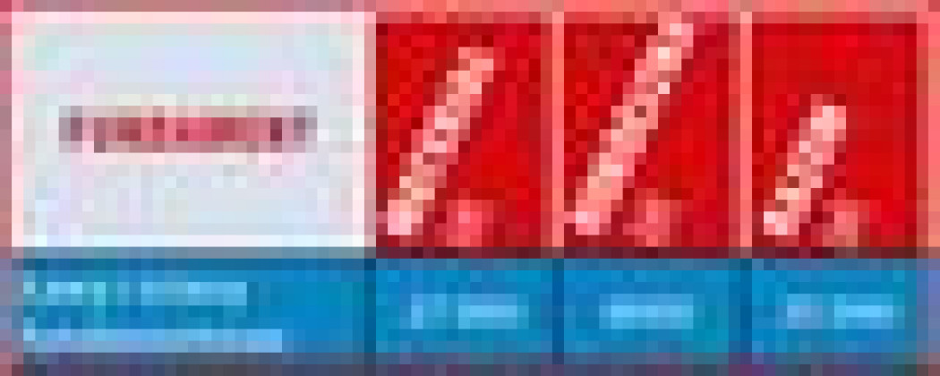

FUNDAMENTY
Natomiast zamienna technologia wykonania fundamentu w postaci wylewanych w deskowaniu ścian fundamentowych może nieznacznie obniżyć koszty ich wykonania, przy czym decydujący wpływ będzie miał sposób przygotowania szalunków – można wypożyczyć gotowe szalunki systemowe lub zrobić je na placu budowy z desek, wykorzystanych później do innych robót. Przy wykonywaniu fundamentów trzeba też zwrócić uwagę na jakość murowania ścian fundamentowych, gdyż niedbale postawione z nierównych bloczków i z niewypełnionymi spoinami wymagać będą wyrównania (rapowania), co podniesie koszty robocizny i zwiększy zużycie materiałów. Mimo wyższej ceny, do ocieplenia części podziemnej warto użyć polistyrenu ekstrudowanego XPS, zamiast zwykłego styropianu. Ma on bowiem znikomą nasiąkliwość i lepsze własności izolacyjne.
