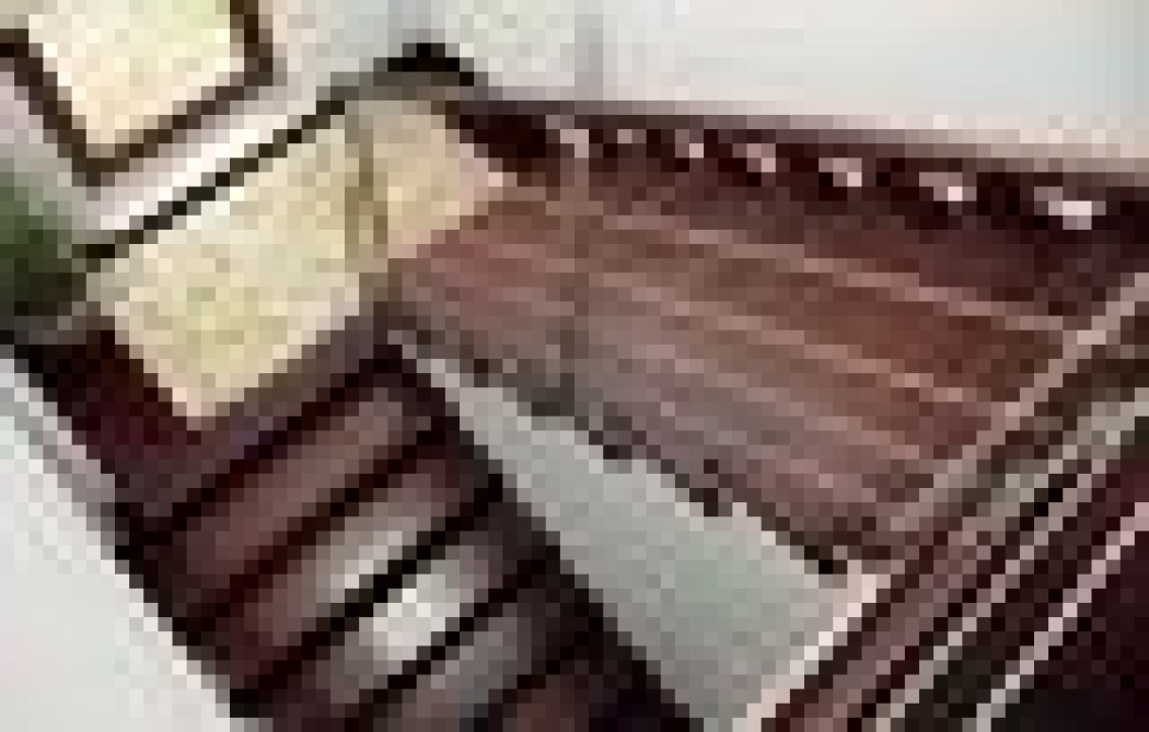

(fot. Teko) |
Stopnie schodów zabiegowych i krętych muszą mieć nie mniej niż 25 cm w odległości 40 cm od wewnętrznej krawędzi. Wymiary stopni w jednym biegu powinny być takie same. Przepisy nie określają maksymalnej liczby stopni biegu, ale nie zaleca się, by było ich więcej niż 17. To, czy schody w domu są wygodne, najbardziej odczuwają dzieci i osoby starsze.
Wymagana przepisami szerokość biegu schodów oraz spoczników to co najmniej 80 cm, jednak trzeba pamiętać, że to minimum i na takich schodach trudno się minąć i niełatwo po nich wnosić duże przedmioty (np. meble).
