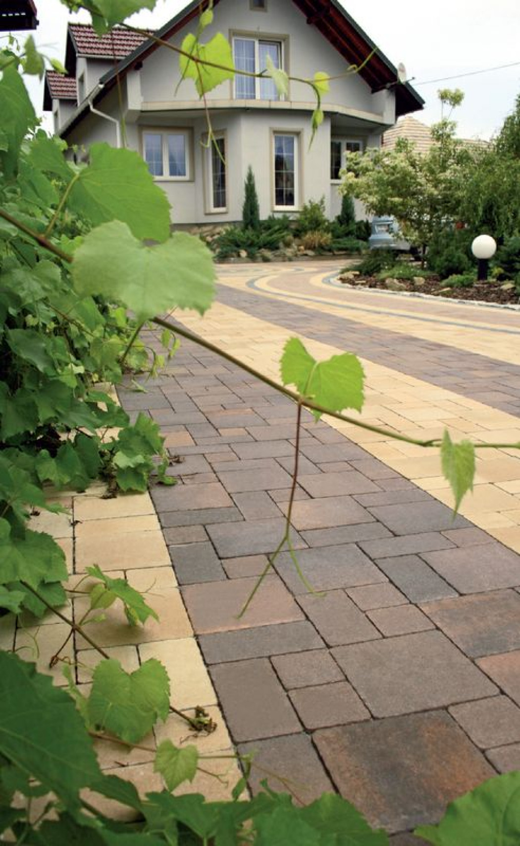

Projekt nawierzchni najlepiej zlecić architektowi krajobrazu projektującemu ogród. Warto wiedzieć, że projekt zamówiony w firmie oferującej kostkę zwykle wliczony jest w jej cenę. Aby ogrodowe szlaki zaplanować samodzielne, potrzebny będzie plan działki (najlepiej w skali 1:100) z zaznaczonymi istniejącymi i planowanymi budynkami, elementami małej architektury i nasadzeniami.
PROJEKT NAWIERZCHNI
Lokalizacja. Nawierzchnię w ogrodzie warto utwardzić tylko tam, gdzie jest to konieczne. Na małych działkach wystarczy wybrukować podjazd oraz dojście od furtki do domu, a na większych także ścieżki, które powinny prowadzić do placu zabaw, altany czy oczka wodnego. Jeśli ścieżki zaplanujemy w miejscu wydeptanych szlaków, z pewnością uzyskamy funkcjonalny układ dróżek.Wymiary. Pamiętajmy, że minimalne wymiary miejsca postojowego na samochód osobowy to 2,5 × 5 m, a minimalna szerokość podjazdu to 3 m. Aby na ścieżce ogrodowej swobodnie mogły wyminąć się dwie osoby, powinna mieć szerokość min. 0,8 m, natomiast ścieżka od furtki do drzwi wejściowych powinna mieć szerokość 1,2–1,5 m. Wygląd. Nawierzchnie mogą uatrakcyjnić ogród, pod warunkiem że rodzaj i kolor materiałów użytych do ich wykonania pasują do wykończenia elewacji domu, rodzaju ogrodzenia i charakteru całego ogrodu.
Jeśli decydujemy się na kostkę betonową, warto zachować umiar w wyborze jej kształtów i kolorów. W ogrodzie zazwyczaj dróżki jednobarwne prezentują się lepiej niż nawierzchnie w wymyślne, wielobarwne wzory. Roślinność ogrodowa najlepiej bowiem komponuje się z naturalnie wyglądającymi ścieżkami o stonowanej kolorystyce. Im bardziej wymyślna jest architektura domu, tym prostsza powinna być nawierzchnia.
