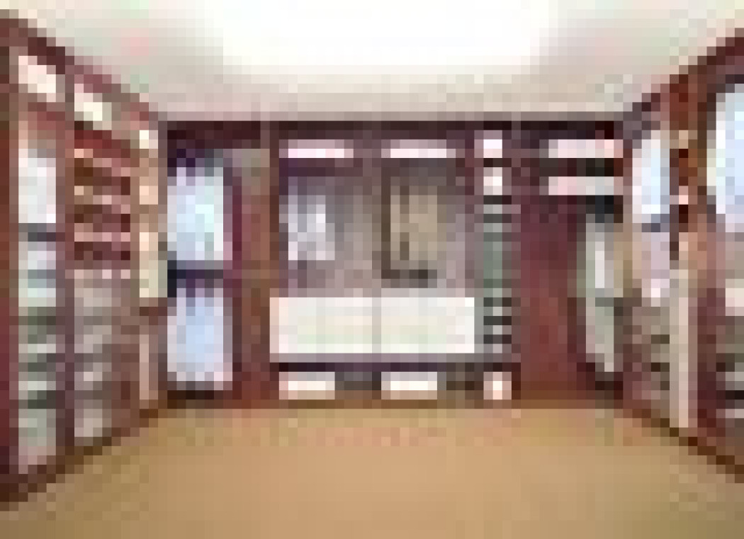

Sposób przechowywania ubrań i innych rzeczy to kwestia naszych upodobań. Obecny trend na przestronne, stylowo urządzone garderoby o sporej powierzchni wcale nie oznacza, że musimy rezygnować z szaf. Te ostatnie także mogą być modne, wygodne i solidne
(fot. Komandor)
