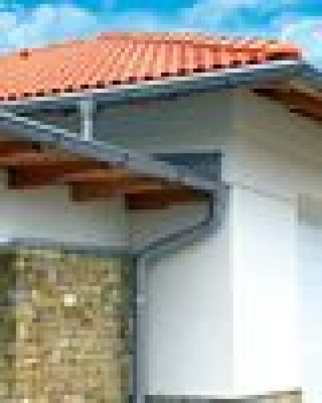

Materiał
PVC. Najpopularniejsze systemy rynnowe, bo po pierwsze – tanie, po drugie – odporne na uszkodzenia mechaniczne, a zwłaszcza na wgniecenia. I co ważne nie wymagają odnawiania. Zarysowania elementów orynnowania są mało widoczne, bo PVC jest barwione w masie, dlatego poleca się je do budynków otoczonych drzewami. Elementy z PVC są też odporne na korozję, można je więc stosować w regionach, gdzie występują szkodliwe dla metali kwaśne deszcze.Wadą orynnowań z PVC jest ich znaczna rozszerzalność termiczna, dlatego nie są zalecane do domów zlokalizowanych na terenach o silnym nasłonecznieniu.
Elementy z PVC mogą płowieć pod wpływem słońca, dlatego do budynków silnie nasłonecznionych lepiej wybrać orynnowanie w jasnym kolorze, które mniej się nagrzewa. Mniej widoczne jest też jego płowienie. Trwałość na orynnowania z PVC wynosi około 40 lat.
Z blachy stalowej ocynkowanej i powlekanej lub lakierowanej. Najczęściej powlekane są puralem, plastizolem lub poliestrem. Są odporne na uszkodzenia mechaniczne i korozję. Mogą mieć do 50 lat gwarancji.
W sprzedaży dostępne są także rynny wykonane z blachy cynkowo-tytanowej lub miedzi, ale są to rozwiązania droższe i niezbyt popularne. W domach krytych gontem, strzechą lub trzciną stosuje się rynny drewniane. Takie kupuje się u stolarza.
