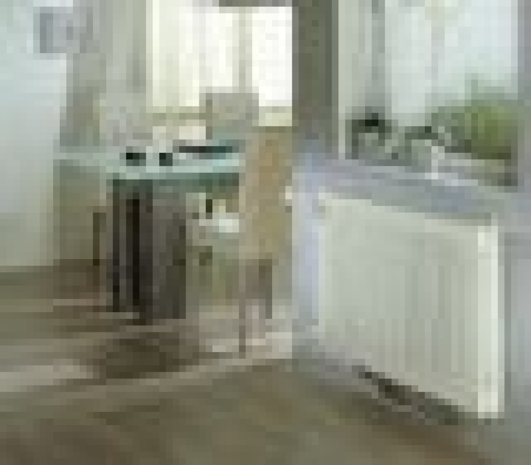

Będąca dla wielu osób głównym kryterium wyboru różnica estetyczna pomiędzy klasycznym ogrzewaniem grzejnikowym i podłogowym jest oczywista – grzejniki mniej lub bardziej wyeksponowane ale jednak prawie zawsze pozostaje widoczny i stanowi element wystroju wnętrza. Dająca ciepło podłoga narzuca pewne ograniczenia w wyborze materiałów na posadzkę, ale nie przyciąga uwagi.Różnice czysto techniczne także są duże, jednak dla użytkownika najważniejsze jest zrozumienie, że dynamika pracy, szybkość reakcji na zmiany temperatury w pomieszczeniu jest dla tych sposobów ogrzewania zupełnie inna.

Temperatura grzejnika ściennego jest zaś zwykle około dwukrotnie wyższa niż podłogówki.
Im większa jest różnica temperatury pomiędzy pomieszczeniem (powietrzem w nim) a dającym ciepło elementem (podłoga, grzejnik ścienny), tym intensywniej (szybciej) przepływa pomiędzy nimi ciepło. Dlatego właśnie podłoga oddaje ciepło słabiej niż grzejnik, ale rekompensuje to jej bardzo duża powierzchnia.
