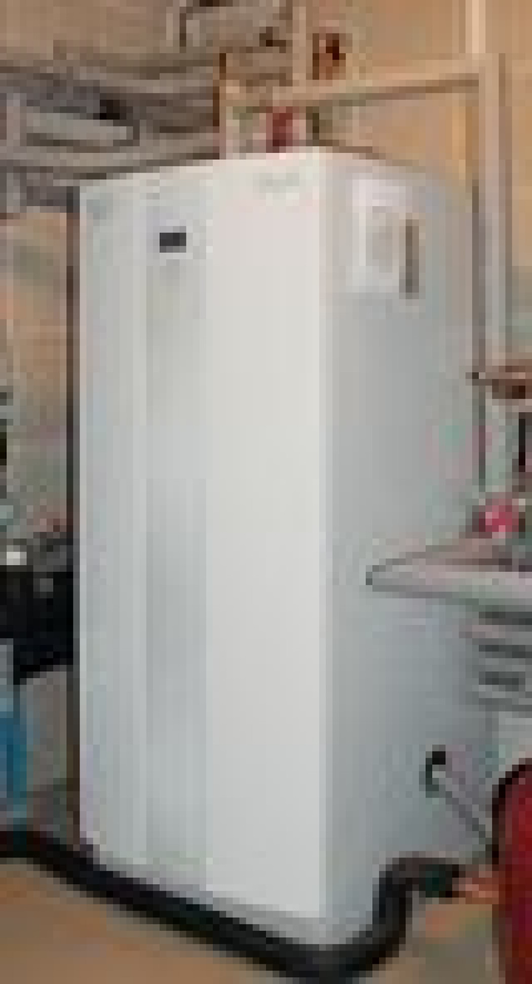

Pompa ciepła DHP-L 16 o mocy produkowanej 16 kW |

– Nigdy nie korzystam z usług niesprawdzonych wykonawców – podkreśla Henryk. – Podobnie było w przypadku instalacji pompy ciepła. Firma Ro-Instal została mi polecona przez osobę, do której mam pełne zaufanie, jeśli chodzi o sprawy związane z budową. Dzięki temu powstała rozbudowana instalacja, która zapewnia w moim domu ciepło, chłodzenie oraz wspomaga pracę urządzeń krytego basenu. – To była bardzo ciekawa inwestycja – mówi Robert Zbierański, współwłaściciel firmy Ro-Instal, która montuje pompy ciepła Danfoss. – Inwestor miał jasno sprecyzowane wymagania, a jednocześnie był otwarty na różne propozycje. To zawsze pomaga rozwiązywać problemy pojawiające się w czasie wykonywania instalacji.Pompa ciepła zamontowana w domu pana Henryka (DHP-L 16 o mocy cieplnej 16 kW) przy funkcji ogrzewania współpracuje z ogrzewaniem podłogowym (zastosowano rurki Uponor o średnicy 20 mm w rozstawie 30 cm). Dzięki temu główna funkcja urządzenia, to znaczy zapewnienie ciepła w pomieszczeniach, jest realizowana z dużą wydajnością. W przypadku zastosowania grzejników, współczynnik efektywności COP byłby znacznie mniejszy.
W układ zasilany przez pompę ciepła i solary wpięte są dwa zbiorniki. Pierwszy z nich, dwupłaszczowy KBH 500 (wewnętrzny – pojemność 500 litrów, płaszcz zewnętrzny – 144) przyjmuje ciepło z solarów, podaje ciepło na nagrzewnicę basenową (powietrze w pomieszczeniu) oraz ogrzewa wodę w basenie. Ciekawostką jest to, że ostatniej z tych funkcji nie realizuje za pomocą wymiennika płytowego lub rurowego! W niecce basenu rozłożona jest natomiast podłogówka (rurki co 10 cm). Z solarami współpracuje jeszcze drugi zbiornik (również 500 l), który pełni funkcję bufora – magazynu ciepłej wody dla solarów.
– Do układu wpięty jest jeszcze gruntowy wymiennik ciepła – podkreśla Robert Zbierański z firmy Ro-Instal. – Zimą wspomaga on centralę wentylacyjną basenu i pracuje na potrzeby drugiej centrali, którą nazwijmy domową. Natomiast latem GWC wspomaga jedynie centralę wentylacyjną domu.
