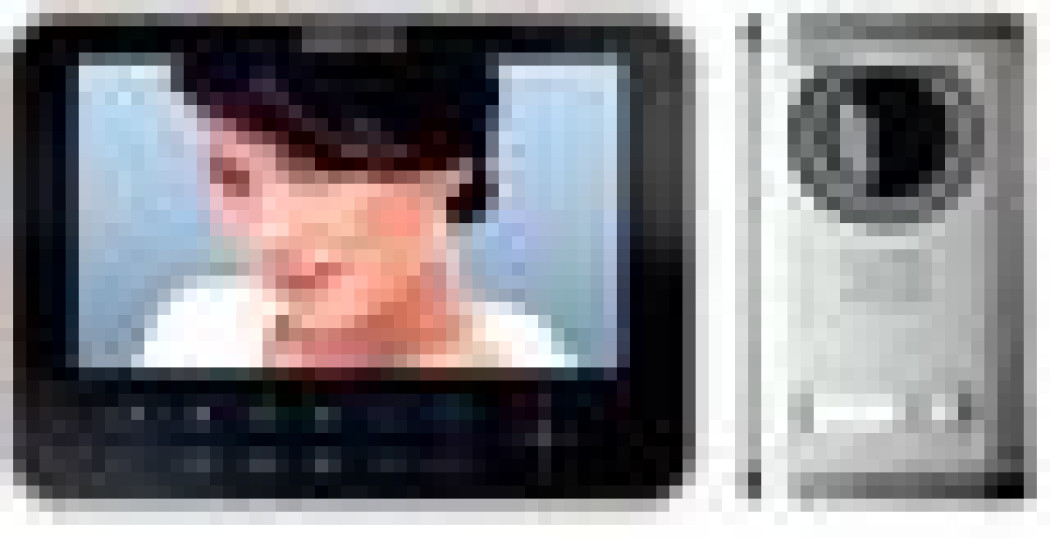

(fot. EC ELTCRAC) |
Wideodomofon umożliwia obserwację sytuacji przy furtce – sprawia, że widać osoby, które chcą dostać się na teren naszej posesji, domofon zaś pozwala jedynie usłyszeć te osoby. Jeśli zatem usytuowanie domu bądź roślinność przy bramie i furtce uniemożliwiają obserwację wejścia, warto wybrać wideodomofon. Domofony i wideodomofony dostępne są w wersjach: analogowej i cyfrowej. W domach jednorodzinnych zazwyczaj stosuje się pierwsze rozwiązanie. Domofony analogowe mają pięć przewodów: w tym jednej adresowy, wideodomofony: osiem, w tym jeden adresowy. Jeśli w domu mieszkają dwie rodziny, trzeba zamontować dwa przewody adresowe.
Instalacja cyfrowa może składać się z dwóch lub większej liczby przewodów – sześciu w domofonach i ośmiu w wideodomofonach. Jeżeli ma tylko dwa przewody – do jej montażu można wykorzystać istniejącą instalację dzwonkową.
