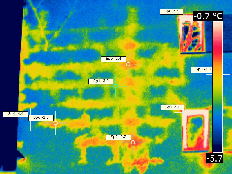

Na oko trudno stwierdzić, ile z domu ucieka ciepła i określić te drogi ucieczki. Dlatego prace termomodernizacyjne warto poprzedzić wykonaniem audytu energetycznego. Takie badanie zleca się specjalistycznej firmie. Jednym z narzędzi jest badanie termowizyjne, które polega na obserwowaniu przez specjalną kamerę promieniowania podczerwonego, emitowanego przez budynek. Wykonuje się je w trakcie sezonu grzewczego, gdy różnica temperatury wewnątrz i na zewnątrz domu wynosi przynajmniej 15°C.
Efektem badania są tzw. termogramy - wielobarwne zdjęcia przedstawiające rozkład temperatury (najczęściej kolory ciemne pokazują niskie, a jaśniejsze - wyższe wartości). Audyt powinien zawierać wnioski, które będą pomocne do opracowania projektu termomodernizacji budynku.
Na zdjęciu wykonanym kamerą termowizyjną widać miejsca, przez które z budynku ucieka ciepło
Na zdjęciu wykonanym kamerą termowizyjną widać miejsca, przez które z budynku ucieka ciepło. (fot. Energ-Dom)
