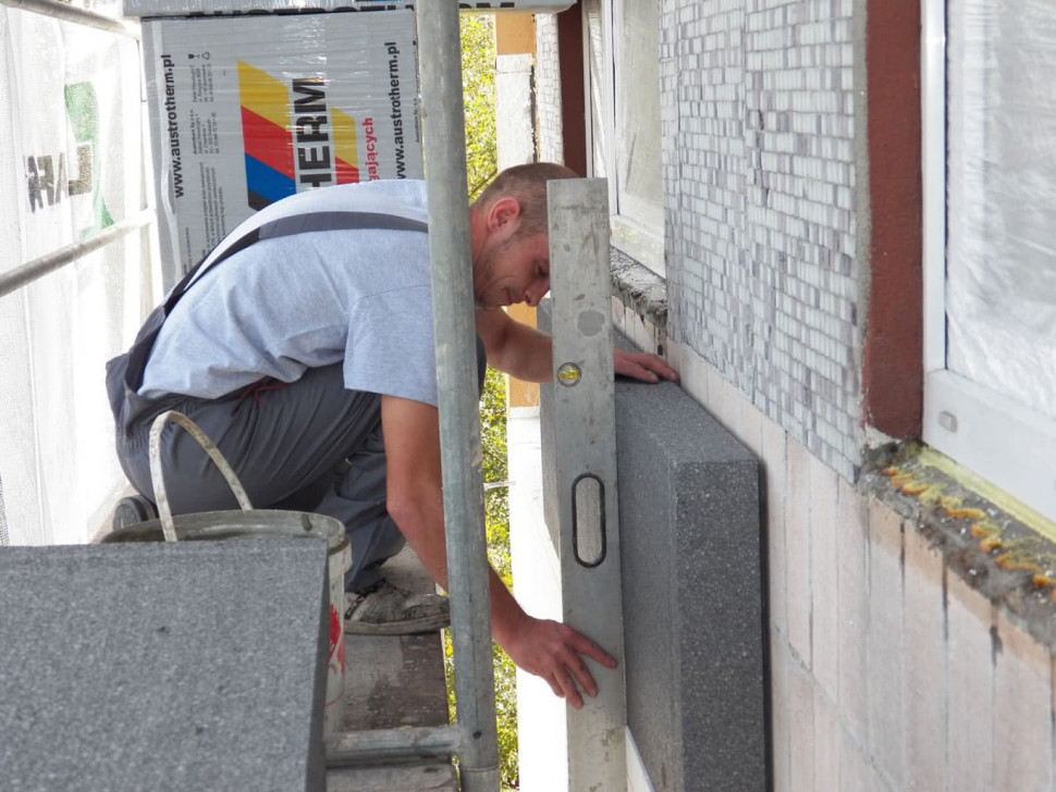

Ocieplanie ścian styropianem
Styropian jest lekki, łatwy w obróbce i niedrogi. Stąd jego popularność. (fot. Austrotherm)

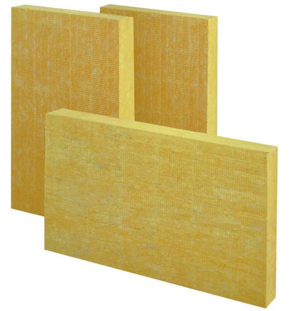

Wełna mineralna
Wełna mineralna, używana do ocieplania fasad, ma postać dość sztywnych i twardych płyt. (fot. Isoroc)

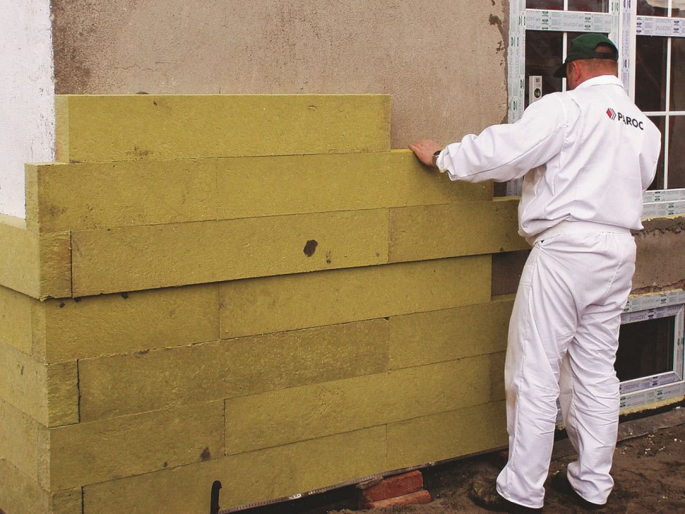

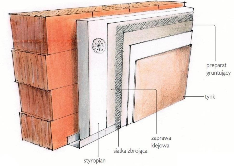

Istniejące ściany możemy ocieplić na dwa sposoby. Pierwszy to tzw. metoda lekka mokra, określana również skrótami ETICS lub BSO. Polega na:
  • przyklejeniu styropianu lub wełny mineralnej do ścian;
  • umocowaniu płyt kołkami (mechanicznie) po stwardnieniu kleju;
  • pokryciu ocieplenia warstwą zaprawy klejowej, wzmocnionej siatką z włókna szklanego;
  • zagruntowaniu gruntem podtynkowym;
  • pokryciu tynkiem cienkowarstwowym;
  • ewentualnym pomalowaniu (konieczne tylko w przypadku tynków mineralnych).

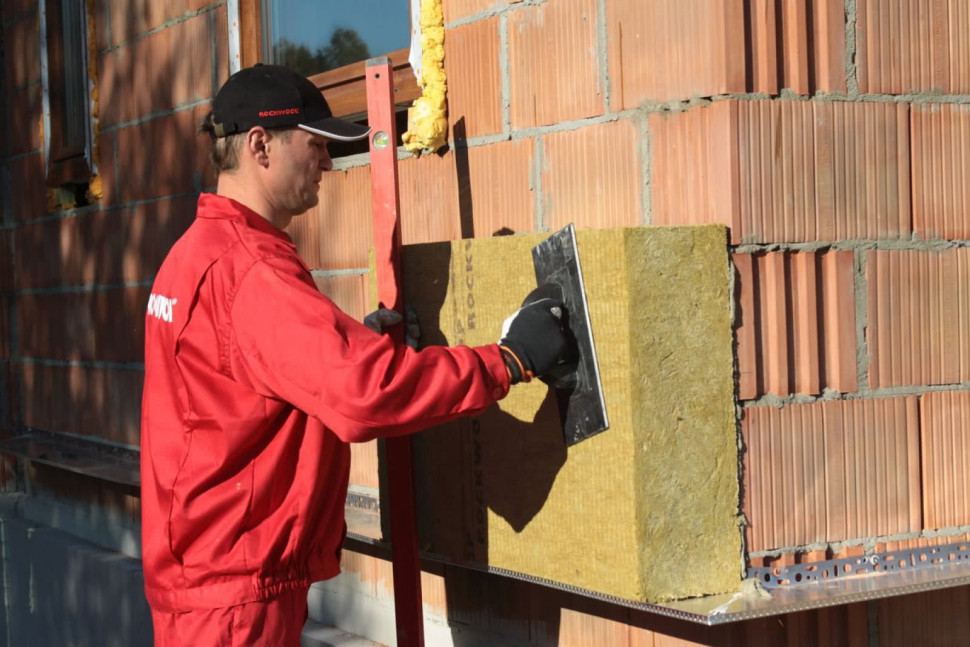

Wybór pomiędzy styropianem i wełną ma tu zasadnicze znaczenie. Wełna jest znacznie cięższa, mocuje się ją dlatego kołkami z rdzeniem stalowym. Za to jej większa elastyczność nie jest, wbrew pozorom, aż tak istotna. Pomoże skompensować najwyżej drobne nierówności podłoża, ale nie zwalnia z obowiązku jego starannego przygotowania. Od zewnątrz płyty muszą tworzyć równą płaszczyznę, bo inaczej otynkowana ściana będzie wyglądać fatalnie.
Najważniejsze, że wełna mineralna nie stawia praktycznie oporu przepływowi pary wodnej. Warstwa styropianu zaś praktycznie ten ruch blokuje. W związku z tym wełna mineralna jest znacznie bezpieczniejszym wyborem, jeżeli spodziewamy się, że warstwa nośna muru również bez trudu przepuszcza parę wodną. Może tak być choćby w przypadku betonu komórkowego i rozmaitych pustaków (np. żużlowych). Podobny efekt może jednak dawać nawet niestaranne murowanie z innych materiałów, z niewypełnionymi spoinami.
Również w sytuacji, gdy mur, który zamierzamy ocieplić jest zawilgocony, wełna będzie bezpieczniejszym wyborem. Taka izolacja wykończona paroprzepuszczalnym tynkiem pozwala na odparowanie wilgoci i to nawet w szybszym tempie niż ze ściany nieocieplonej. Nie traktujmy tego jednak jako przyzwolenia na ocieplanie ścian kompletnie mokrych, np. świeżo zalanych wodą z nieszczelnej rynny!

Schemat: Ocieplenie klejone bezpośrednio do ściany
Ocieplenie klejone bezpośrednio do ściany.

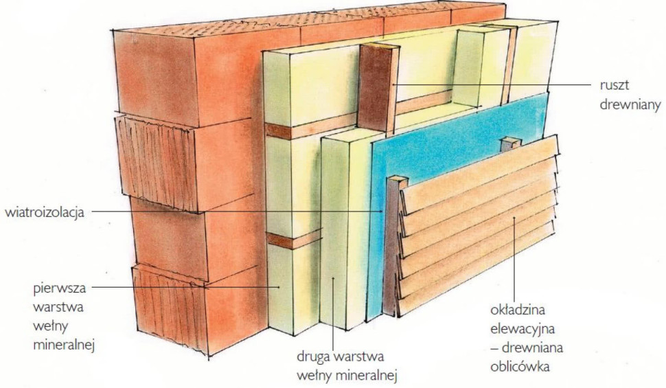

Schemat: Ocieplenie wełną mineralną na ruszcie
Ocieplenie wełną mineralną na ruszcie.
Druga metoda ocieplania ścian nazywana jest lekką suchą. Tu izolacji nie kleimy bezpośrednio do ścian. Zamiast tego:
  • mocujemy do ścian ruszt z drewna lub profili stalowych;
  • pola rusztu wypełniamy wełną mineralną (styropian jest rzadko stosowany);
  • ocieplenie osłaniamy paroprzepuszczalną folią dachową;
  • elewację wykańczamy niemal dowolnym materiałem. Najczęściej są to deski, ale można zastosować też panele z blachy lub włóknocementu, a nawet obić całość płytami odpornymi na zawilgocenie i wykończyć tynkiem.
Taki sposób ocieplenia nie wymaga równego, nośnego podłoża. Nierówności czy słaby tynk to nie problem. Oczywiście, ściany muszą być wolne od grzybów i porostów. Nie mogą być też zbyt wilgotne. Koniecznie trzeba pamiętać o pozostawieniu drożnych szczelin wentylacyjnych pomiędzy ociepleniem i warstwą oblicówki. Wlot powietrza u dołu oraz wylot u góry trzeba zabezpieczyć przed owadami i gryzoniami siatką lub zamocować kratki wentylacyjne.

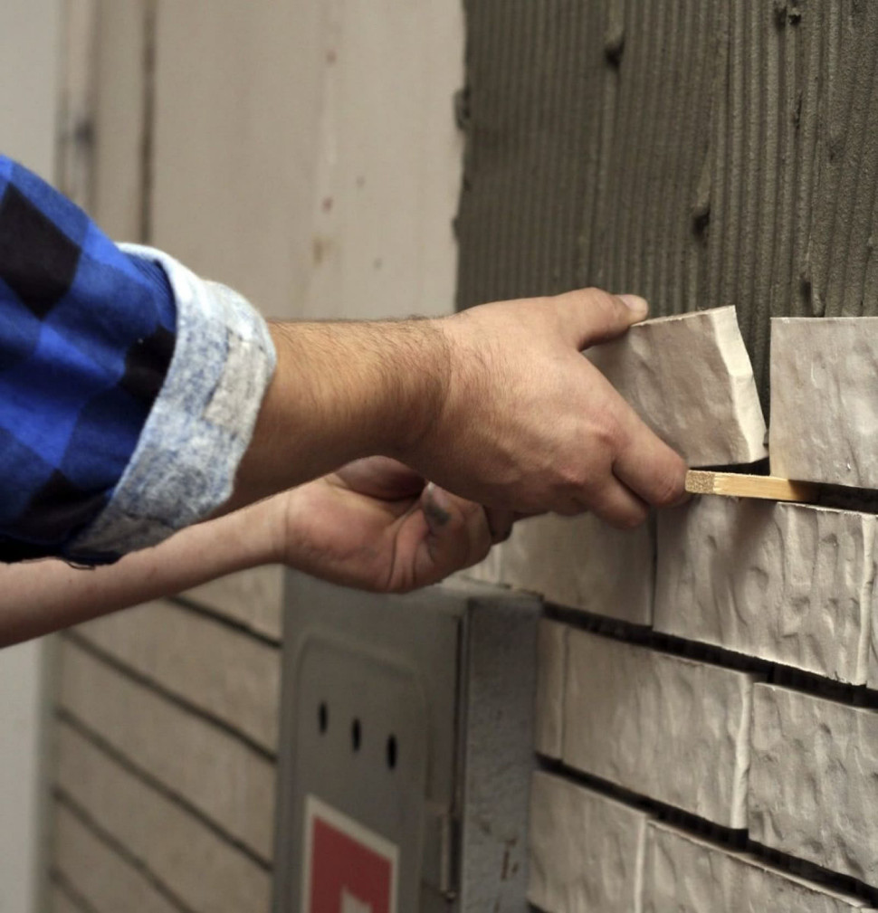

Wykończenie ocieplonych ścian płytkami
Ocieplenie można wykończyć nie tylko tynkiem cienkowarstwowym ale również płytkami. Najczęściej układa się je tylko na fragmentach fasady. (fot. Röben)
