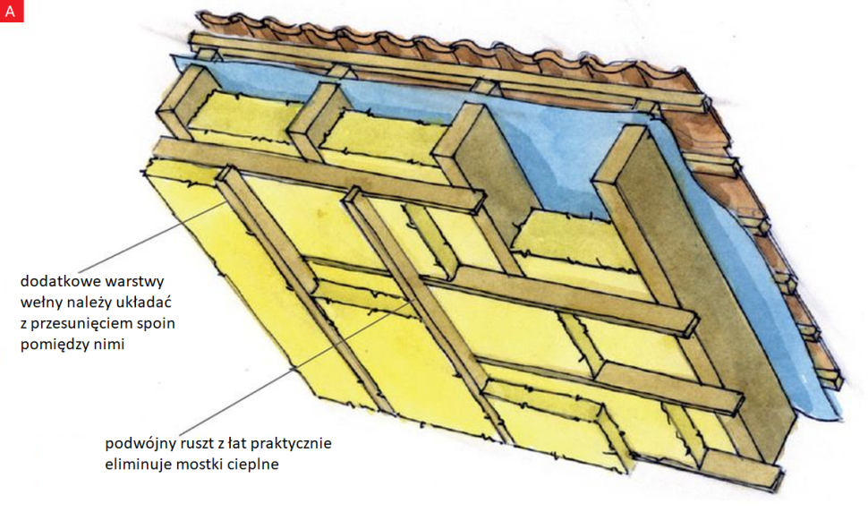

Sztandarowy przykład to drewniane krokwie w ocieplonej połaci dachu. W powszechnej świadomości drewno jest materiałem "ciepłym", jednak w rzeczywistości przewodzi ciepło 4-krotnie lepiej niż wełna mineralna albo styropian. Więźba dachowa może więc niebagatelnie zmienić bilans cieplny.

Skąd biorą się mostki cieplne? Błędy wykonawcze, przyczyna nr 2
Mostki cieplne powstają, gdy jakiś element zostanie wykonany niezgodnie z projektem lub po prostu niestarannie. Typowymi przykładami są źle obsadzone okna i wadliwie izolowane poddasza. Izolacja cieplna może być ułożona z przerwami, może nie być jej wcale albo może być niezabezpieczona przed wilgocią, a mokra traci swoje właściwości.
Schemat: Jeśli izolację ułożymy tylko pomiędzy krokwiami, to staną się one dużymi mostkami termicznymi
Jeśli izolację ułożymy tylko pomiędzy krokwiami, to staną się one dużymi mostkami termicznymi (a).
Schemat: Dzięki dodaniu rusztu i kolejnej warstwy termoizolacji, mostki cieplne zamienią się w niewielkie punkty
Dzięki dodaniu rusztu i kolejnej warstwy termoizolacji, mostki cieplne zamienią się w niewielkie punkty (b)
