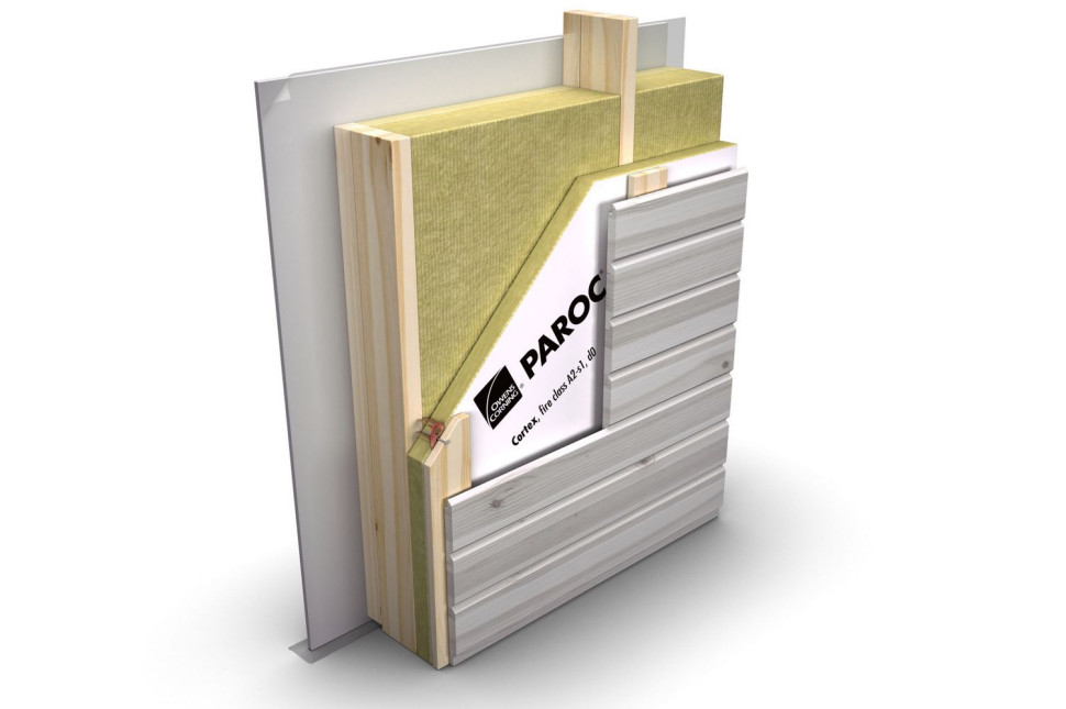

Układ warstw fasady wentylowanej na szkielecie drewnianym, ocieplonej wełną kamienną PAROC Solid lub PAROC Ultra. fot. PAROC
Układ warstw fasady wentylowanej na szkielecie drewnianym, ocieplonej wełną kamienną PAROC Solid lub PAROC Ultra. (fot. PAROC)

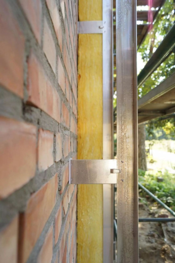

Widok płyty z wełny mineralnej szklanej Ursa Vento do izolacji termicznej fasad wentylowanych. fot. Ursa
Widok płyty z wełny mineralnej szklanej Ursa Vento i fragmentu konstrukcji fasady wentylowanej. (fot. Ursa)

Przy ociepleniu metodą suchą mur w zasadzie wymaga tylko spłukania i przeprowadzenia ewentualnych napraw powierzchniowych zwłaszcza w narożach i w ościeżach okiennych.
