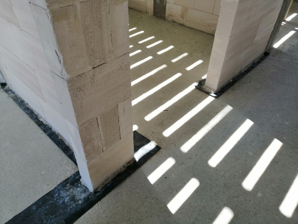

Ściany działowe oddzielone u podłoża
Ściany działowe lokuje się na elementach konstrukcyjnych budynku. Takimi elementami są płyty fundamentowe, płyty z chudego betonu pod parterem, stropy, belki. Ugięcia tych elementów, nawet, jeśli są dopuszczalne, to mogą powodować uszkodzenia ścian działowych. By temu zapobiec trzeba oddzielić ścianę działową od podłoża. Wystarczy pod pierwszą warstwą bloczków murowanej ściany działowej ułożyć folię lub papę. Następnie na tej przekładce muruje się pierwszą warstwę elementów murowych. Zazwyczaj wykonuje się to na zaprawie cementowej, dzięki czemu udaje się łatwo ustawić elementy murowe na grubej warstwie zaprawy.
Ściany działowe powinno się murować na przekładce z folii lub papy, aby odkształcające podłoże nie powodowało uszkodzeń ścian działowych

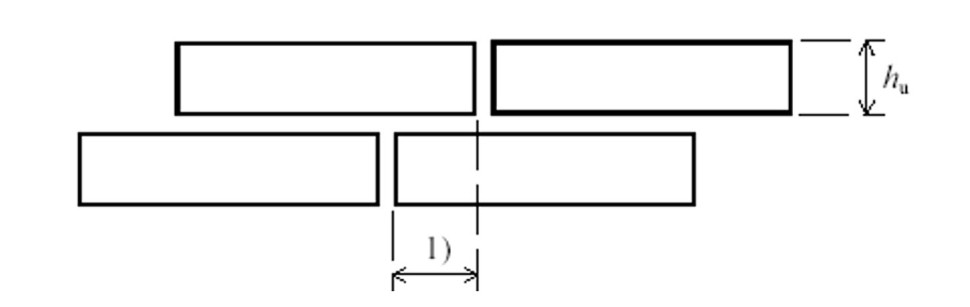

Każda ściana jest niejako kompozytem, ponieważ jest wykonana z elementów murowych powiązanych za pomocą zaprawy. Niezależnie od zastosowanych zapraw i elementów murowych ważne dla ścian murowanych, to jest to, że element murowe powinny być prawidłowo ze sobą powiązane.
Elementy murowe w murach niezbrojonych powinny zachodzić na siebie w poszczególnych warstwach w taki sposób, aby ściana zachowywała się jak jeden element konstrukcyjny. Przemurowanie uzależnione jest od wysokości elementów murowych.
  • dla elementów ściennych o wysokości nie większej niż 250 mm:
    zakład ≥ 0,4 hu lub 40mm (decyduje wartość większa)
  • dla elementów ściennych o wysokości większej niż 250 mm:
    zakład ≥ 0,2 hu lub 100mm (decyduje wartość większa)
Rysunek wyjaśniający na czym polega prawidłowe przemurowanie

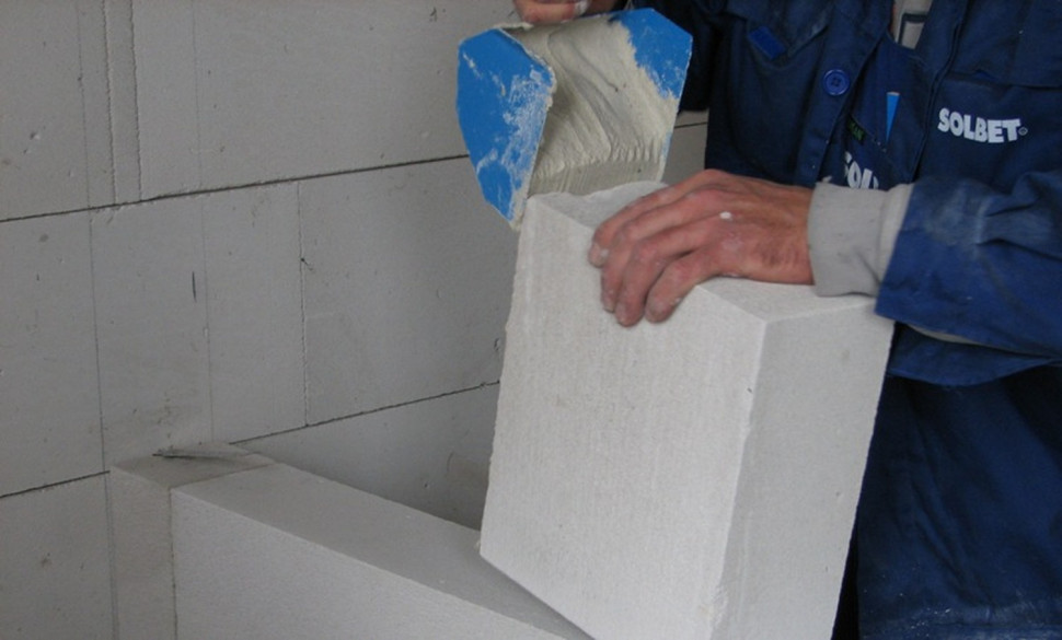

Ponadto należy właściwie rozłożyć zaprawę. Powinna ona być ułożona w spoinach poziomych i pionowych. Bloczki do ścian działowych profilowane na zamek lub bez profilowania należy murować z wypełnieniem zaprawą spoin poziomych i pionowych. Zaprawę należy rozłożyć za pomocą kielni do cienkich spoin.

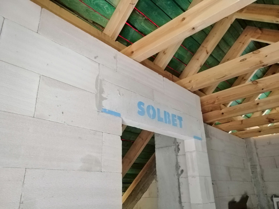

Ściany działowe nie powinny być obciążone elementami konstrukcji. Pomiędzy elementami konstrukcji więźby dachowej należy zachować dystans 2-3 cm

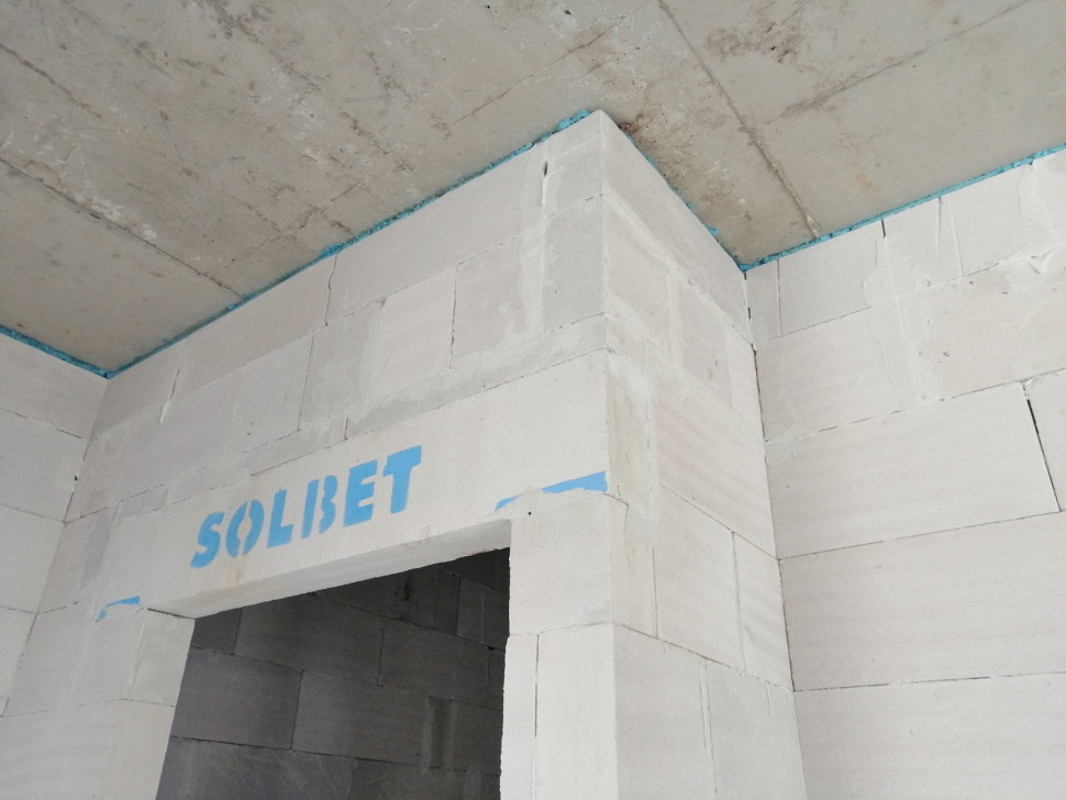

Ściany działowe powinny być oddzielone od konstrukcji
Ściany działowe są elementami, które nie powinny być obciążone innymi elementami konstrukcji budynku. Powinny być oddylatowane (oddzielone) od stropów i innych elementów (np. elementów więźby dachowej) występujących nad nimi. Wówczas pomiędzy ścianami działowymi a stropem powinno się zostawić przerwę 2-3 cm, by móc umożliwić odkształcenia tych elementów konstrukcyjnych, by przypadkiem nie dociążyły ściany działowej. Następnie szczelinę tę powinno się wypełnić materiałem trwale plastycznym (np. piana Flexifoam). Można też szczelinę wypełnić wełną mineralną. Zastosowanie zwykłej piany montażowej jest błędem.
Również, jeśli w płaszczyźnie ściany występują np. drewniane słupy więźby dachowej, to również powinny one być oddylatowane od ściany działowej za pomocą szczeliny 1-2 cm. Szczeliny pomiędzy ścianą działową a słupem drewnianym należy również wypełnić pianą poliuretanową trwale plastyczną lub wełną mineralną.
Również od stropu ściany działowe powinny być oddylatowane przerwą 2-3 cm. Przerwa ta powinna być wypełniona pianą trwaleplastyczną lub miękką wełną mineralną
