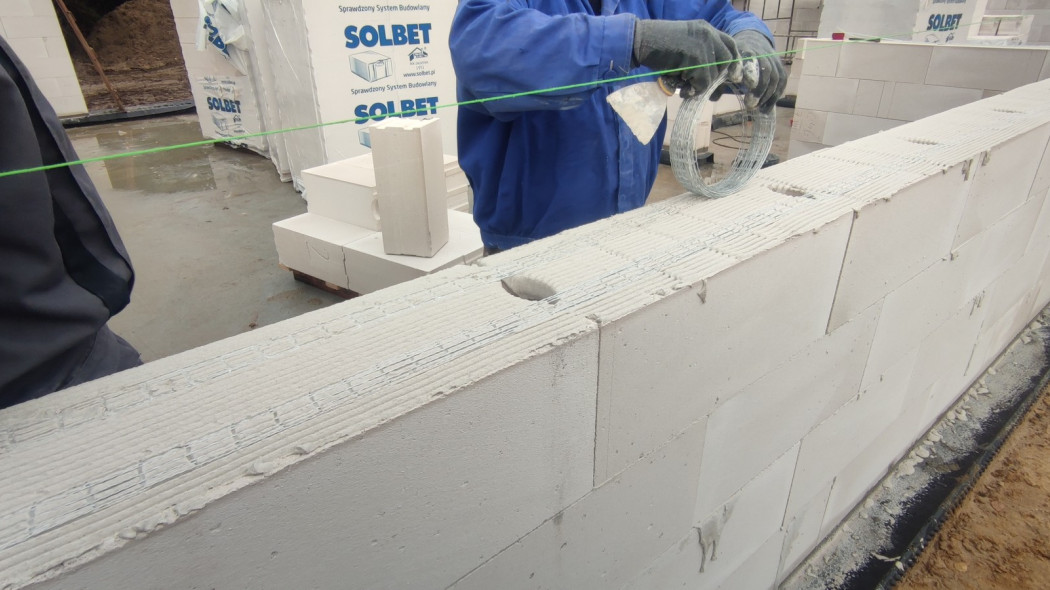

Po okresie ostrej zimy, w okresach przejściowych, nawet jeśli jeszcze panują niskie temperatury można już rozpocząć murowanie. Można do tego celu zastosować już zaprawę murarską do cienkich spoin. Jeśli jednak temperatury są niskie i oscylują w okolicy zera, to można jeszcze zastosować zaprawę murarską tzw. zimową. W sytuacji, gdy tej zaprawy nie ma, to można sobie doraźnie pomóc w inny sposób.
Dodanie denaturatu do wody zarobowej
Przy spadku temperatury w okolicy zera stopni Celsjusza lub niższych woda zarobowa w świeżej zaprawie zaczyna zamarzać. Zamarzająca woda powoduje przerwania wiązania zaprawy murarskiej i cala praca może iść na marne. Dlatego, aby temu zapobiec można obniżyć temperaturę zamarzania wody w świeżej zaprawie murarskiej dodając niewielką ilość denaturatu. Wówczas zaprawę murarską powinno się wymieszać z mieszaniną wody z denaturatem. Trzeba to zrobić precyzyjnie, by nie spowodować, zmian właściwości fabrycznie przygotowanej zaprawy. Do rozrobienia zaprawy sprawdza się mieszanina wody i denaturatu w proporcjach na 19 części wody przypada 1 część denaturatu. Taka mieszanina zabezpieczy świeżą zaprawę przez zamarzaniem wody w niskich temperaturach powyżej -5°C.
Dodanie domieszek do zaprawy
Zamiast denaturatu można również się ratować dodając domieszki do zaprawy, które mają na celu przyspieszenie wiązania lub obniżenie temperatury zamarzania wody zarobowej w świeżej zaprawie. Należy wówczas zastosować domieszki zgodnie z zaleceniami producenta domieszki. Pamiętajmy, że dodanie za wiele obcych dodatków może spowodować zmianę właściwości użytkowych murarskich zapraw fabrycznie przygotowanych. To oznacza, że wykonany przy użyciu tak zmodyfikowanych zapraw będzie miał inne właściwości użytkowe.
Kontrola robot na budowie
W przypadku prowadzenia robot w okresie przejściowym ważne jest kontrolowanie robót budowlanych w kontekście oddziaływania niskich temperatur. Przed przystąpieniem do murowania na początku każdego dnia należy zawsze sprawdzać wykonane roboty murarskie dnia poprzedniego. Sprawdza się to odbijając bloczki za pomocą młotka z gumowym obuchem. Jeśli mur nie jest związany, to oznacza, że zaprawa straciła właściwości wiążące i trzeba wówczas mur rozebrać. Takie rzeczy należy sprawdzać na bieżąco aż do czasu ustabilizowania się temperatur powyżej +5°C, a więc do dolnej temperatury granicznej dla stosowania zapraw murarskich.
Ogólnie wykonywanie robót w warunkach pogodowych, które występują na granicy warunków stosowania określonych wyrobów wymagają od wykonawcy szczególnej ostrożności. Łatwo jest przekroczyć granicę, która spowoduje, że cała praca może iść na marne. Dlatego warto zwrócić na to uwagę i zastosować wszelkie środki ostrożności.
