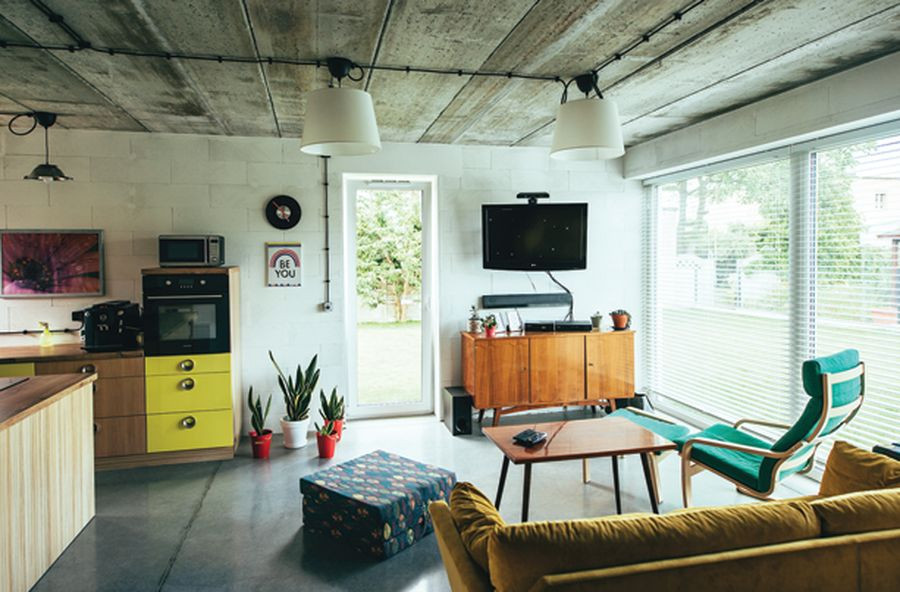

Decyzja: Rafał - Do budowania podeszliśmy z wyobraźnią i niestandardowo. Chcieliśmy mieć surowy beton na ścianach, posadzkach i sufitach, żeby w ten sposób utworzyć monochromatyczne tło reszty domowego (kolorowego) wystroju. Jeżeli chodzi o ściany, to szukaliśmy materiału, który pozwoliłby postawić je od razu gotowe. Inaczej ujmując - od strony pomieszczeń nie planowaliśmy późniejszego wykończenia ich tynkiem.
Jednowarstwowe przegrody wznieśliśmy z bloczków betonu komórkowego, bo mają ładną drobnoziarnistą fakturę, a po ułożeniu powtarzalny rysunek i rytm. Jednak żeby uzyskać taki efekt, na etapie budowy murarze musieli dobrze je połączyć. Słowem - niezbędne były równiutkie bloczki i spoiny między nimi. W celu uniknięcia mostków cieplnych, używali pianki o podwyższonych parametrach termoizolacyjności.
Aby nie dochodziło do pylenia, pomalowaliśmy je natryskowo przemysłową białą farbą, którą znakomicie wypełniła pory bloczków, co zapewniło nam efekt czystości i schludności.
Ściany z bloczków betonu komórkowego
pomalowano (bez tynkowania) przemysłową
białą farbą.
Ściany z bloczków betonu komórkowego pomalowano (bez tynkowania) przemysłową białą farbą.
